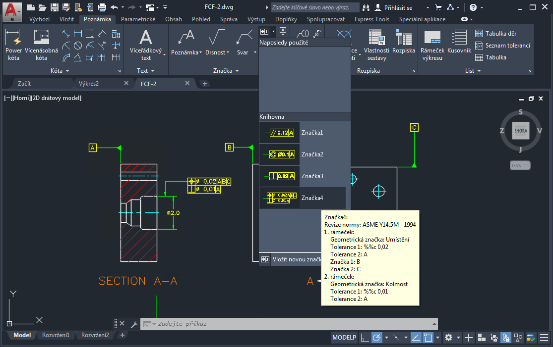

Knihovny značek poskytují pohodlný způsob vkládání často používaný značek do výkresů.
Značky lze předkonfigurovat a uložit do knihovny značek k opakovanému použití. Knihovny značek se zobrazují v dialogu, který se zobrazí při vložení značky do výkresu. Když vyberete značku z knihovny značek, všechny další informace, které se obvykle zadávají v dialogu, budou vyplněny automaticky.
Některé knihovny značek jsou dostupné na pásu karet, což usnadňuje přístup k těmto knihovnám. Při vložení značky přímo z knihovny značek na pásu karet navíc aplikace Sada nástrojů AutoCAD Mechanical nezobrazí žádné dialogy.

Když do knihovny přidáte značku, budete vyzváni, abyste zadali její jedinečný název. Pokud je název delší než povolený rozsah, zobrazí se v knihovně jeho zkrácená verze. Když však umístíte kurzor na název, zobrazí se místní nápověda s celým názvem. Místní nápověda navíc ukazuje souhrn nastavení pro danou položku.
Značku v knihovně značek můžete odstranit, přejmenovat nebo změnit. Jednu ze značek můžete nastavit jako výchozí. Když vytvoříte značku bez použití knihovny symbolů, výchozí nastavení dialogů jsou odvozena z výchozí značky. Také se můžete rozhodnout, že nezvolíte žádnou výchozí značku. V takovém případě jsou výchozí nastavení značky řízena pravidly typů jednotlivých značek.
