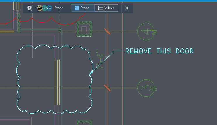

Stopa nabízí bezpečný prostor ke sdělení zpětné vazby k výkresu bez provedení změny existujícího výkresu. Jedná se o analogii virtuálního společného obkreslovacího papíru, který se umístí přes výkres a umožní spolupracovníkům přidávat k výkresu připomínky a komentáře.

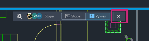

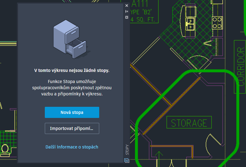

  1. Vytvořte stopu nebo otevřete existující stopu. Stopy můžete vytvářet v aplikaci AutoCAD Desktop (Windows nebo Mac), AutoCAD na webu a AutoCAD v mobilním zařízení.
  2. Přidejte do stopy připomínku nebo další podrobnosti návrhu.
  3. Uložte výkres a poté jej sdílejte s kolegou nebo spolupracovníkem.
Jakmile kolegové otevřou výkres v aplikaci AutoCAD pro stolní počítače (Windows nebo Mac), budou upozorněni na nové stopy. Příjemci mohou stopu otevřít, aby zjistili, co bylo přidáno, a poté mohou rozhodnout o zpětné vazbě, která je součástí.
