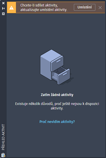

  3. Pokud není paleta Přehled aktivit otevřena, klikněte na kartu Zobrazit > panel Historie > Přehled aktivit. Hledat
  4. Na paletě Přehled aktivit klikněte na tlačítko Umístění.

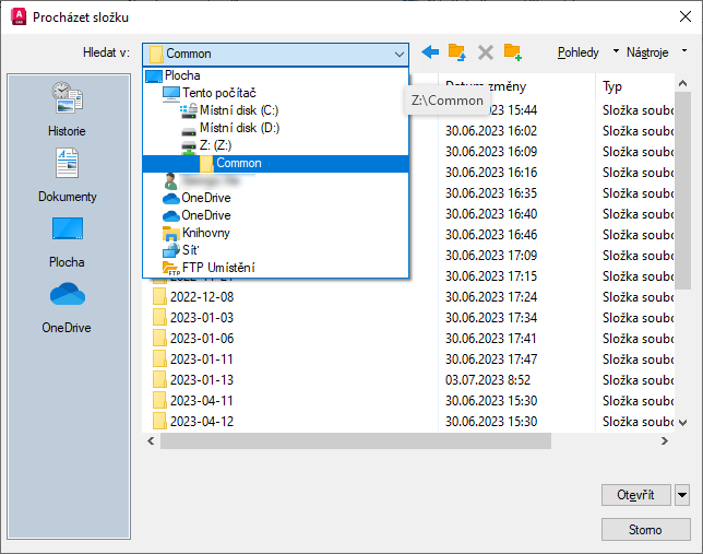

  5. Začněte sledovat aktivity výkresů tak, že přejdete do umístění, které sdílíte se spolupracovníky, a vyberete je.
    V tomto příkladu máme síťovou jednotku Z: a v ní je složka Common, kterou vybereme jako sdílené umístění.
  6. Klikněte na tlačítko Otevřít.

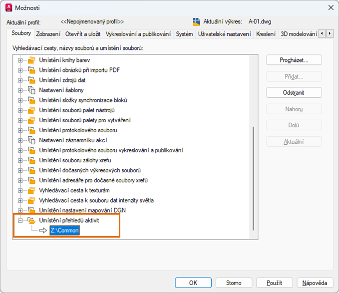

  7. Poznámka: Pokud paleta Přehled aktivit nenabízí možnost Umístění, udělejte tohle:
    1. Klikněte na tlačítko Aplikace > Možnosti.
    2. Na kartě Soubory rozbalte uzel kliknutím na znaménko plus (+) nalevo od umístění Přehledu aktivit.
    3. Vyberte aktuální cestu k souboru, klikněte na tlačítko Procházet a vyberte sdílené umístění.
    4. Klikněte na tlačítko OK.

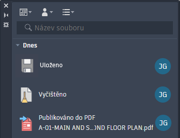

  1. Otevřete výkres A-01.dwg nebo vlastní výkres.

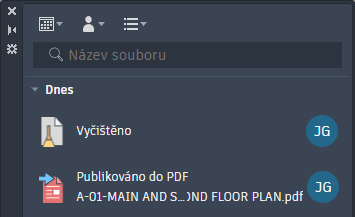

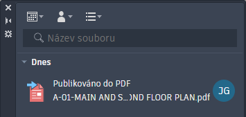

  2. Klikněte na tlačítko Vykreslení, vyberte plotr nebo výstupní zařízení PDF a klikněte na tlačítko OK. Hledat
    Na paletě se zobrazí aktivita Publikováno.
    Poznámka: Konkrétní publikovaná aktivita závisí na vybraném zařízení nebo výstupu.
  3. Klikněte na tlačítko Čistit, vyberte položku Všechny položky a klikněte na možnost Čistit vše. Hledat
    Na paletě se zobrazí aktivita Vyčištěno.
  4. Nakreslete geometrii, například kružnice a úsečky.
  5. Uložte výkres.
    Na paletě se zobrazí aktivita Uloženo.
    Poznámka: Některé aktivity se na paletě nezobrazí, dokud výkres neuložíte.

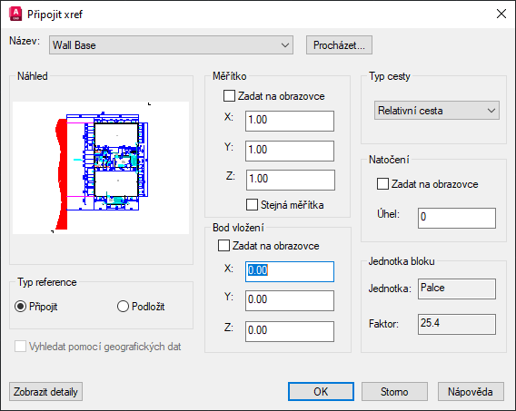

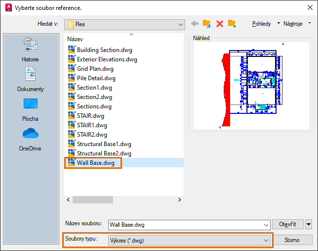

  3. Klikněte na kartu Vložit > panel Reference > Připojit. Hledat
  4. Ověřte, zda je u položky Soubory typu nastavena možnost Výkres (*.dwg), vyhledejte a vyberte soubor Wall Base.dwg. Klikněte na tlačítko Otevřít.
  5. Použijte nastavení zobrazená na následujícím obrázku a klikněte na tlačítko OK v dialogu Připojit xref.

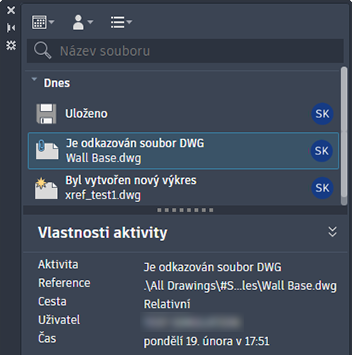

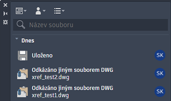

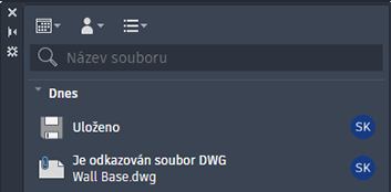

  6. Uložte výkres.

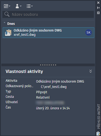

    Na paletu přibyde aktivita Je odkazován soubor DWG.
  7. Kliknutím na aktivitu zobrazíte podrobnosti.
  8. Klikněte na kartu Zobrazit > panel Palety > Externí reference. Hledat
  9. Na paletě Externí reference vyberte referenci Wall Base nebo vyberte soubor výkresu, který jste připojili.
  10. Klikněte pravým tlačítkem myši a vyberte příkaz Otevřít.
    Výkres se otevře a na paletě Přehled aktivit se zobrazí aktivity výkresu.
  11. Kliknutím na aktivitu Odkázáno jiným souborem DWG zobrazíte její podrobnosti.

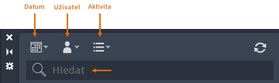

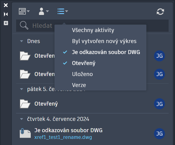

Filtrování aktivit
Jakmile mají výkresy mnoho protokolovaných aktivit, bude možná užitečné filtrovat aktivity na paletě, abyste viděli podmnožinu aktivit pro výkres. Například bude možná užitečné zobrazit aktivity v určitém časovém rozmezí, nebo pouze vaše aktivity, či určité typy aktivit.
Podle typu aktivity
  1. Klikněte na rozevírací nabídku Filtr aktivit.
    Nabídka Filtr aktivit obsahuje pouze typy aktivit v aktuálním výkresu.
  2. Vyberte všechny typy aktivit, které chcete zobrazit.
    Při každém kliknutí na typ aktivity se tato aktivita zapne nebo vypne.
  3. Chcete-li zobrazit všechny typy aktivit, vyberte možnost Všechny aktivity.
Poznámka: Aplikace AutoCAD LT aktuálně na své paletě zaznamenává pouze aktivitu Verze. Další aktivity budou zaznamenány, ale na paletě je není možné zobrazit.

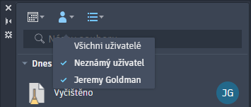

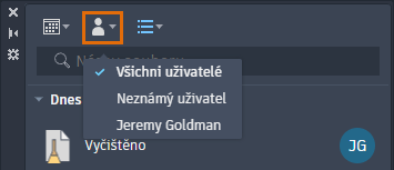

Podle uživatele
  1. Klikněte na rozevírací nabídku Filtr uživatelů.
    Nabídka Filtr uživatelů obsahuje pouze uživatele, kteří v aktuálním výkresu prováděli aktivity.
  2. Výběrem jména uživatele zobrazíte jeho aktivity.
    Při každém kliknutí na jméno uživatele se jejich aktivity zapnou nebo vypnou.
  3. Chcete-li zobrazit aktivity od všech uživatelů, vyberte možnost Všichni uživatelé.

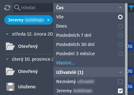

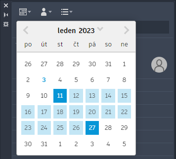

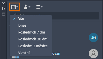

Podle data
  1. Klikněte na rozevírací nabídku Filtr data.
    Můžete vybrat z dostupných možností nebo vybrat možnost Vlastní a definovat rozsah dat.
  2. Vyberte možnost Vlastní.

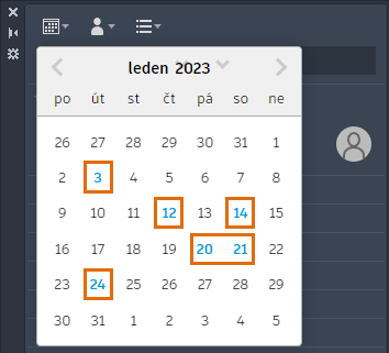

    Data, která obsahují aktivity, jsou zobrazena modře.
  3. Chcete-li vybrat rozsah dat, vyberte nejdříve nejdřívější datum a poté nejpozdější datum. Kliknutím mimo kalendář použijete rozsah dat.
  4. Chcete-li zobrazit aktivity bez ohledu na datum, vyberte v rozevíracím seznamu Filtr data možnost Vše.
