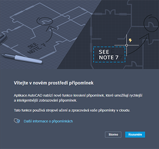

    Pokud je toto poprvé, co jste použili doplněk Import připomínek, zobrazí se následující dialog. Klikněte na položku Rozumím.

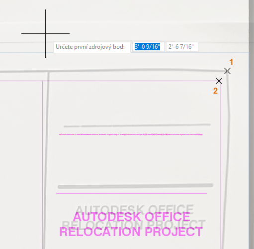

    V místě kurzoru se zobrazí nabídka umístění. Aplikace AutoCAD se snaží připomínku správně umístit, ale pozice nemusí být zcela přesná. Pokud importujete obrázek, který jste pořídili telefonem, nebo ručně nakreslenou připomínku, může aplikace použít jiné měřítko, úhel nebo zkosení obrázku. V případě potřeby máte k dispozici řadu možností k opravě umístění.
  5. V nabídce vyberte položku Zarovnat. Chcete-li provést zarovnání, vyberte dva páry zdrojových a cílových bodů. Zdrojové body jsou na připomínce a cílové body jsou ve výkresu.
    Poznámka: Ke geometrii v připomínce nelze přichytit, ale můžete ji přichytit ke geometrii ve výkresu.
  6. Po zobrazení výzvy k zadání prvního zdrojového bodu klikněte na pravý horní roh rohového razítka připomínky (1).
  7. Po zobrazení výzvy k zadání prvního cílového bodu klikněte na pravý horní roh rohového razítka výkresu (2).
    Dále budete vyzváni k zadání druhého páru zdrojových a cílových bodů.

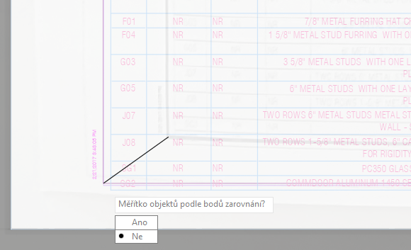

  8. Posuňte pohled na levou dolní oblast výkresu.
  9. Vyberte body podle pokynů na následujícím obrázku.
    Protože dvojice bodů definuje různé vzdálenosti a úhly, budete vyzváni k nastavení měřítka připomínky, aby bylo možné ji lépe zarovnat s geometrií výkresu.
  10. Zadejte nebo vyberte možnost Ano.
    Na připomínku je použito měřítko a zarovnání. Umístění stále není přesné, ale je to lepší.
    Pokud nejste spokojeni s výsledky, můžete kliknout na tlačítko Zpět a zkusit to znovu nebo použít jednu z dalších možností nabídky umístění.

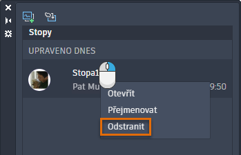

Poznámka: Kliknutím na tlačítko Zpět v nabídce umístění se neodstraní připomínka ani stopa. Chcete-li připomínku odstranit, odstraňte stopu z palety Stopy. Hledat

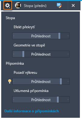

Prostředí připomínek
Než přeskočíme do doplňku Pomocník pro připomínky, seznamte se s prostředím. Vytvoří se nová stopa obsahující připomínku a vy se přepnete do prostředí Stopa. Existují dva režimy:
Aktuální režim je uveden na panelu nástrojů Stopa.
Nastavení se liší v závislosti na tom, zda stopa obsahuje importovanou připomínku.

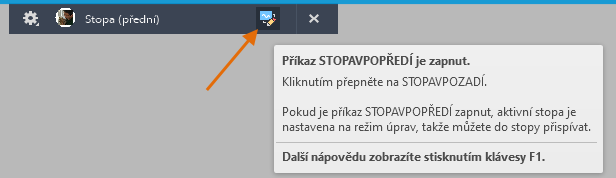

  1. Přepněte na možnost Stopa (zadní).
    Doplněk Pomocník pro připomínky je dostupný pouze v režimu Stopa (zadní). To umožňuje aktualizovat nebo vložit geometrii výkresu na základě importovaných připomínek.
  2. Kliknutím povolíte doplněk Pomocník pro připomínky.

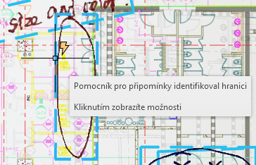

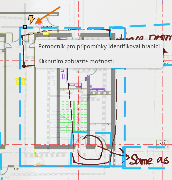

    Připomínky jsou označeny modrými přerušovanými hranicemi.
  3. Přesunutím kurzoru nad libovolnou hranici připomínky zobrazíte popisek nástroje, který označuje typ připomínky.

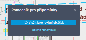

Připomínka revizního obláčku
  1. Klikněte na zobrazenou připomínku.
    Otevře se dialog Pomocník pro připomínky.
  2. Klikněte na možnost Vložit jako revizní obláček.
    Revizní obláček je vložen do výkresu v aktuální hladině.
    Hranice připomínky se automaticky utlumí. Připomínku lze v případě potřeby použít vícekrát, i když je hranice je utlumená.

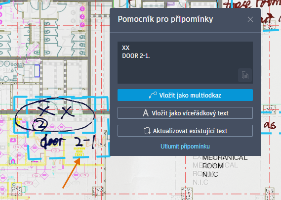

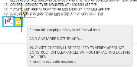

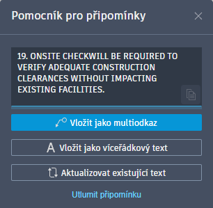

Textová připomínka - vložit jako víceřádkový text
  1. Klikněte na hranici textové připomínky podle příkladu.
    K dispozici je několik možností. V tomto příkladu vložíme textovou připomínku jako víceřádkový text. Možnost Aktualizovat existující text vyzkoušíme později.

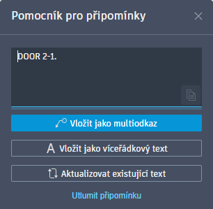

  2. Klikněte do textového pole a upravte text podle obrázku.
  3. Klikněte na tlačítko Vložit jako víceřádkový text.
  4. Vyberte umístění víceřádkového textu.
    Víceřádkový text je vložen pomocí aktuálního stylu textu a připomínka je automaticky zašedlá.

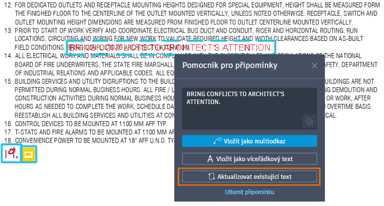

    V tomto příkladu se podíváme na možnosti aktualizace existujícího textu.

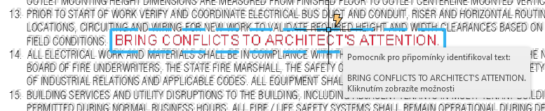

  7. Dvojitým kliknutím ve výřezu se ujistěte, že jste v modelovém prostoru, aby bylo možné vybrat existující text.

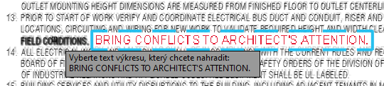

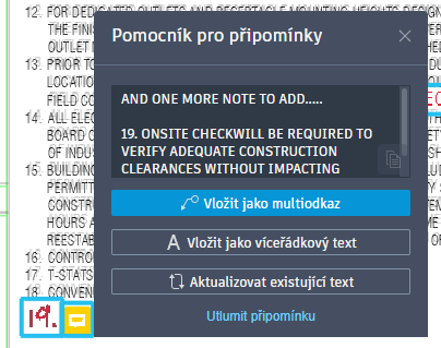

  8. Klikněte na hranici připomínky pro text a vyberte možnost Aktualizovat existující text.
  9. Po zobrazení výzvy k výběru textu, který chcete nahradit, vyberte text FIELD CONDITIONS.
    Poznámka: Pokud text nelze vybrat, stisknutím klávesy Esc ukončete aktuální příkaz. Dvakrát klikněte do výřezu a znovu klikněte na hranici připomínky.

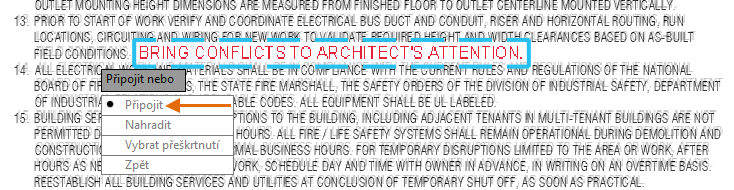

  10. Chcete-li přidat text připomínky na konec vybraného textu, vyberte v místní nabídce položku Připojit.
  11. Přidejte mezeru před přidaný text a klikněte na kontextové kartě pásu karet Textový editor na panelu Zavřít mimo editor na místě nebo na možnost Zavřít textový editor.

Pokud jste importovali soubor PDF, který obsahuje přidané poznámky, lze s těmito poznámkami pracovat jako s textovou připomínkou. Připomínka komentáře PDF se zobrazí jako na tomto obrázku.
  1. Klikněte na hranici poznámky PDF.
  2. Upravte text, abyste odstranili položky, které nejsou potřeba, jak je znázorněno na následujícím obrázku.
  3. Vyberte možnost Vložit jako víceřádkový text a pokračujte podle výše uvedeného popisu pro textové připomínky.

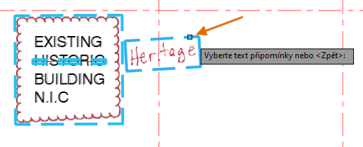

Přeškrtnutý text

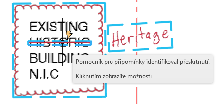

Doplněk Pomocník pro připomínky rozpozná textové připomínky, které obsahují přeškrtnutý text. Pro přeškrtnuté textové připomínky jsou k dispozici různé možnosti.
  1. Přibližte oblast výkresu zobrazenou na následujícím obrázku.
  2. Dvojitým kliknutím ve výřezu se ujistěte, že jste v modelovém prostoru, aby bylo možné vybrat existující text.

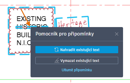

  3. Vyberte hranici přeškrtnuté připomínky nad slovem HISTORIC.
    Pro přeškrtnutý text existují dvě možnosti: nahradit nebo vymazat existující text. V tomto příkladu nahradíme existující text textem z připomínky vedle něj.
  4. Klikněte na možnost Nahradit existující text.
    Budete vyzváni k výběru textu, který chcete nahradit.
  5. Vyberte samotný text HISTORIC, ne hranici připomínky.
    Budete vyzváni k výběru textu připomínky.
  6. Vyberte hranici textové připomínky Heritage.
    Textový editor na místě se otevře s textem připomínky, který můžete podle potřeby upravit.
  7. Klikněte mimo místní textový editor nebo na kontextové kartě pásu karet Textový editor na panelu Zavřít klikněte na možnost Zavřít textový editor.
    Víceřádkový text se aktualizuje a připomínka je zašedlá.

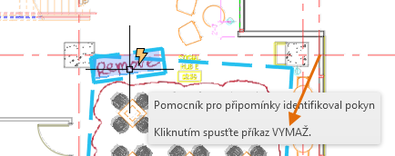

Text s pokyny (pouze v angličtině)

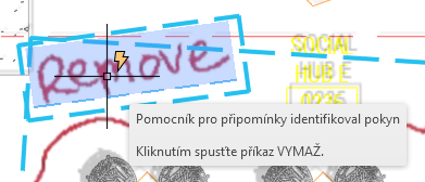

Někdy může připomínka být pokyn, který něco dělá, například posun nebo vymazání. Pokud nástroj Pomocník pro připomínky rozpozná textovou připomínku jako text s pokyny, spustí se při práci s touto připomínkou přidružený příkaz aplikace AutoCAD. Zkusíme to.
  1. Přibližte oblast výkresu 2A-2-0-2.dwg jako na následujícím obrázku.
  2. Přesunutím kurzoru nad text připomínky místo hranice připomínky zobrazíte asociovaný příkaz pro textovou připomínku s pokyny.
    Poznámka: Doplněk Pomocník pro připomínky rozpozná pokyny v přirozeném jazyce v připomínkách a přiřadí je k odpovídajícím příkazům aplikace AutoCAD, které se používají k provádění těchto pokynů. Například text připomínky, který obsahuje slova jako „Remove“ nebo „Delete“, může spustit příkaz VYMAŽ aplikace AutoCAD.
  3. Kliknutím na text připomínky spusťte příkaz VYMAŽ.
  4. Vyberte objekty, které chcete vymazat a které jsou označeny připomínkou.
  5. Stisknutím klávesy Enter příkaz dokončete.

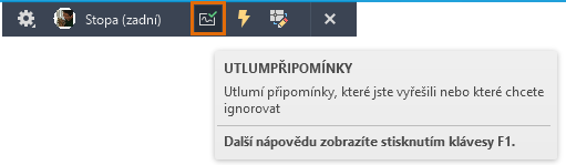

Utlumit připomínku.

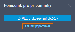

Už jste viděli, že připomínka, s níž pracujete, se utlumí. Ale co připomínky, u kterých nemusíte nic dělat? Můžete je také utlumit, aby byly na stopě méně viditelné.
  1. Na panelu nástrojů Stopa klikněte na příkaz UTLUMPŘIPOMÍNKY.
  2. Vyberte hranice pro každou připomínku, jak je znázorněno na následujícím obrázku.
Poznámka: Můžete také vybrat hranici připomínky a kliknout na možnost Útlum připomínky.

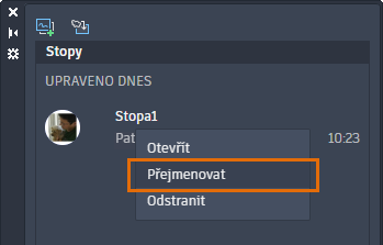

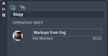

Jakmile opustíte stopu s importovanou připomínkou, můžete se k ní kdykoli vrátit. Než se vrátíte ke stopě obsahující importovanou připomínku, přejmenujte ji, aby bylo zřejmé, co obsahuje.
  1. Pokud je připomínka stále otevřená, klikněte na panelu nástrojů Stopa na tlačítko Zavřít.
  2. Klikněte na kartu Spolupráce > panel Stopy > paletu Stopy. Hledat
  3. Klikněte pravým tlačítkem na stopu a klikněte na příkaz Přejmenovat.
  4. Zadejte Markups from Eng.
  5. Výběrem položky Markups from Eng znovu otevřete stopu.
