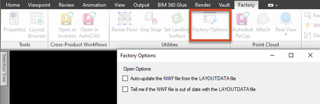

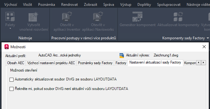

Byly přidány dvě možnosti, které umožňují automaticky aktualizovat soubory existujícími změnami ze souboru LAYOUTDATA.
Tyto nové možnosti ovlivňují automatické aktualizace souborů a upozornění ve všech aplikacích sady Factory Design, včetně aplikací Inventor, AutoCAD a Navisworks. Nastavení se projeví po opětovném otevření souboru rozvržení sady Factory.
Naleznete zde následující možnosti:
„Automaticky aktualizovat soubor IAM, DWG nebo NWF ze souboru LAYOUTDATA“
„Řekněte mi, pokud soubor IAM, DWG nebo NWF není aktuální vůči souboru LAYOUTDATA.“
Tyto možnosti se v závislosti na programu, ve kterém pracujete, nachází v následujících dialozích:

AutoCAD: V dialogu Možnosti na kartě Nastavení aktualizací sady Factory.
Navisworks: v dialogu Možnosti sady Factory.
Další informace naleznete v částech Inventor – Nastavení aktualizací, AutoCAD – karta Nastavení aktualizací sady Factory a Navisworks – možnosti sady Factory.
