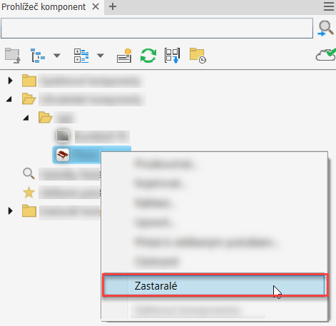

  1. V Prohlížeči komponent přejděte ke komponentě, kterou chcete označit jako zastaralou.
  2. Klikněte pravým tlačítkem a vyberte možnost Zastaralé.
    zastaralá komponenta

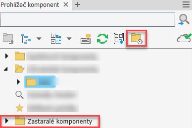

    Komponenta bude přidána do složky Zastaralé komponenty a aktivuje se tlačítko Zobrazit/skrýt složku Zastaralé komponenty.
    složka zastaralých komponent

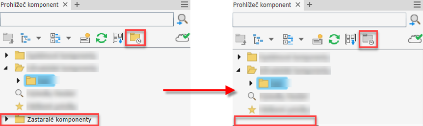

  3. Kliknutím na tlačítko Zobrazit/skrýt složku Zastaralé komponenty skryjete složku Zastaralé komponenty z Prohlížeče komponent.
    Složka Zastaralé komponenty je nyní skrytá a její obsah se ve výsledcích vyhledávání nezobrazuje.
