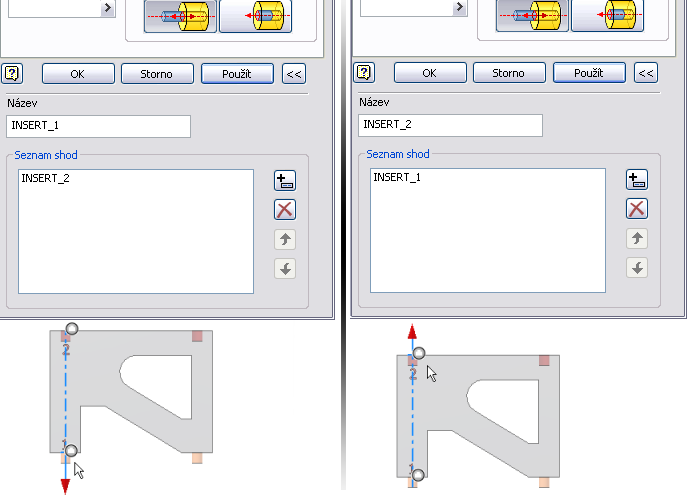

Seznam shod a názvů
Pomocí dialogu Umístit komponentu můžete vybrat komponentu a potom možnost Interaktivně umístit s pomocí iVazby nebo Automaticky generovat iVazbu na místě. Je-li v sestavě již umístěna minimálně jedna komponenta, iVazby se přiřadí. Přesnost výsledků lze zvýšit vytvořením seznamu shod.
- Název
- Vytvoří název iVazby. Můžete zadat název nebo nechat prázdné a výchozí název se vytvoří automaticky.
- Seznam shod
- Vytvoří seznam názvů iVazeb. Až bude komponenta umístěna, porovnávací funkce se nejprve pokusí najít první název v seznamu a potom přizpůsobí vlastnosti iVazby.
- Přidat název do seznamu
- Přidá název. Klikněte na něj a potom zadejte název.
V tomto příkladu je více výskytů komponentu sestaveno do žebříkovitého formuláře. Dosáhne se toho tím, že se seznam shod iVazeb vytvoří tak, aby byl Sloupec 1 vždy umístěn v Díře 2.
- Vytvořte vazbu vložení iVazeb nazvanou Vložení_1 na Sloupec 1. Rozbalte dialog a vytvořte preferovanou shodu (Vložení_2) jako první záznam v seznamu shod.
- Vytvořte vazbu vložení iVazeb nazvanou Vložení_2 na Díra 2. Rozbalte dialog a vytvořte preferovanou shodu (Vložení_1) jako první záznam v seznamu shod.
- Umístěte první výskyt komponenty do sestavy.
- Umístěte druhý výskyt komponenty pomocí dialogu Umístit komponentu. Zapněte jednu z možností iVazeb (Interaktivně umísťovat s pomocí iVazby nebo Automaticky generovat iVazby na místě).
Poznámka: Chcete-li přidat vazby k umístění, postupujte podle těchto kroků k vytvoření Vložení_3 a Vložení_4 na zbývající prvky.
