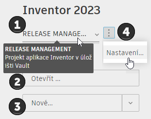

Tento panel slouží pro primární navigaci a nastavení.
  1. Zobrazí aktivní soubor projektu.
    • Přesunutím kurzoru nad položku zobrazíte popisek typu projektu.
    • Kliknutím na rozevírací seznam zobrazíte seznam projektů.
    • Chcete-li změnit projekty, zavřete všechny dokumenty a vyberte projekt v seznamu.
  2. Po kliknutí na tlačítko Otevřít můžete vyhledat dokument, který chcete otevřít za účelem úprav nebo zobrazení. Během relace aplikace Inventor se při místním otevření dokumentu / otevření dokumentu z úložiště Vault uloží naposledy použitá metoda otevření souboru a automaticky se vybere při příštím otevírání dokumentu.
  3. Kliknutím na položku Nový otevřete dialog Vytvořit nový soubor. Kliknutím na rozevírací seznam zobrazíte seznam standardních šablon dokumentů. Případně můžete kliknout na tlačítko Procházet šablony a vybrat šablonu, kterou chcete použít.
  4. Kliknutím na ikonu výpustky a výběrem možnosti Nastavení otevřete dialog Editor projektů.

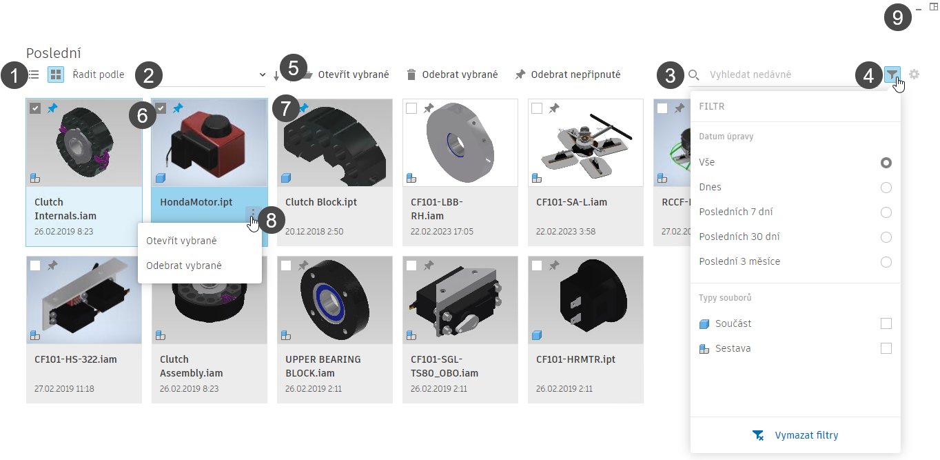

  1. Můžete přepínat mezi zobrazením seznamu a zobrazením miniatur. U místních a cloudových projektů se zobrazují miniatury.
  2. Kliknutím na rozevírací seznam seřadíte jeho položky podle data změny, názvu, umístění nebo iVlastností. Kliknutím na šipku přepnete řazení mezi vzestupným a sestupným. V zobrazení seznamu klikněte na záhlaví sloupce, podle kterého jej chcete seřadit. Výchozí hodnota řazení je datum posledního otevření.
  3. Klikněte do pole vyhledávání a začněte psát text nebo čísla. Seznam naposledy použitých se během zadávání informací průběžně zpřesňuje. Kritéria vyhledávání se vymažou, když změníte projekty, kliknete na tlačítko Vymazat (vyhledávací pole zůstane aktivní) nebo stisknete klávesu Esc (vyhledávací pole zůstane aktivní).
    • Vyhledávání zahrnuje přípony souborů. Například vyhledávání textu „ipt“ vrátí všechny soubory s textem „ipt“ v názvu souboru a také všechny soubory součástí (.ipt).
    • Vyhledávání podporuje použití názvu, umístění a iVlastností.
  4. Chcete-li dále zúžit seznam naposledy použitých, klikněte na možnost filtru. Filtr můžete omezit na základě data změny a typů souborů. Indikátor u ikony filtru udává, kolik typů souborů je ve filtru zahrnuto, a v části Typy souborů jsou uvedeny typy, které se zobrazují jako výsledek filtru. Pokud používáte úložiště Vault, můžete filtrovat podle různých stavů souborů.

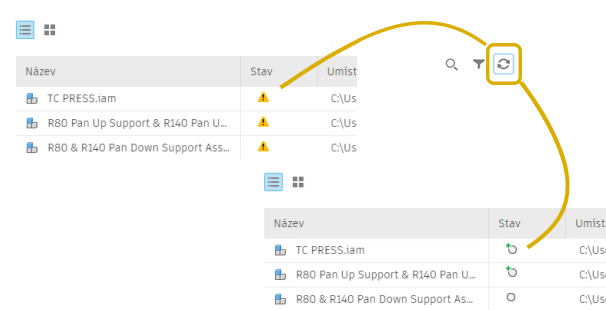

    Poznámka: Při přepnutí na projekt v úložišti bude nutné obnovit stav úložiště.
    Možnost Vymazat filtry obnoví všechny filtry na výchozí hodnoty a v seznamu se zobrazí všechny naposledy použité soubory.
    Kliknutím mimo panel filtru jej zavřete.
  5. Pokud nejsou vybrány žádné soubory, zobrazí se možnost Odebrat nepřipnuté. Pokud je vybrán jeden nebo více souborů, jsou k dispozici možnosti Otevřít vybrané, Odebrat vybrané nebo Odebrat nepřipnuté.
  6. Zaškrtnutím políčka vyberete příslušný soubor. Je podporován vícenásobný výběr. V pohledu mřížky nejsou podporovány kombinace Ctrl+kliknutí a Shift+kliknutí.
  7. Kliknutím na možnost Připnout připnete dokument na začátek seznamu.
  8. Dvojitým kliknutím na soubor jej otevřete nebo kliknutím na výpustku zobrazte následující možnosti:

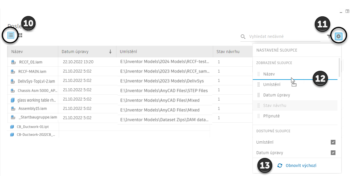

  10. Kliknutím na tlačítko Zobrazení seznamu zobrazíte modely v konfigurovatelné tabulce.
  11. Kliknutím na tlačítko Konfigurace zobrazíte obsah a nastavení sloupců. Sloupce Název a Připnuto jsou trvalé. Máte možnost přidat sloupce, které zobrazují hodnoty iVlastností. Možnost Konfigurace je dostupná pouze v zobrazení seznamu.
  12. Pořadí sloupců můžete změnit pomocí funkce přetažení.
  13. Pomocí možnosti Obnovit výchozí můžete zrušit provedené změny pořadí a obsahu sloupců.
