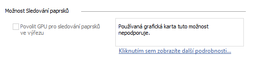

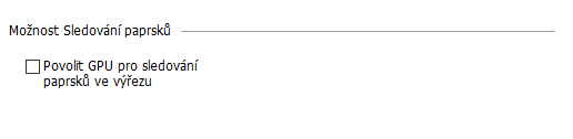

Existují dva režimy, ve kterých můžete použít sledování paprsků, režim CPU a režim GPU. Režim CPU je výchozí. Režim GPU je dostupný v možnostech aplikace. Software určuje, zda je tato možnost k dispozici, nebo ne.
  • Režim CPU využívá k rendrování sledování paprsků pomocí CPU. Toto je výchozí režim. Pokud není nalezena kompatibilní jednotka GPU, možnost použití GPU je zakázána a zobrazí se příslušná zpráva spolu s odkazem na toto téma.
  • Režim GPU využívá k rendrování sledování paprsků jednotku GPU, čímž uvolní CPU k provádění dalších úloh. Tato možnost je povolena, když je k dispozici kompatibilní jednotka GPU.
