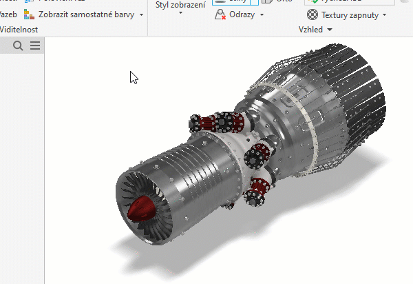

Zobrazit samostatné barvy
Chcete-li zobrazit komponenty v samostatných barvách, použijte jednu z následujících možností.
  1. Na pásu karet klikněte na kartě Pohled na panelu Viditelnost na šipku Zobrazit samostatné barvy. Zobrazí se seznam možností. Kliknutím na toto tlačítko přepnete režim pohledu a použijete poslední vybranou možnost.
  2. V seznamu vyberte jedno z následujících:
    • pro každou jedinečnou sestavu nejvyšší úrovně – komponenty nejvyšší úrovně se budou zobrazovat v různých barvách.
    • pro každou sestavu nejvyšší úrovně – každá komponenta nejvyšší úrovně se bude zobrazovat v samostatné barvě.
    • pro každou jedinečnou součást – každá jedinečná součást použitá v sestavě se bude zobrazovat v rozdílné barvě.
    • pro každou součást – každá součást v sestavě se bude zobrazovat v rozdílné barvě.
  3. Chcete-li se vrátit k normálnímu vzhledu zobrazení, klikněte znovu na tlačítko Zobrazit samostatné barvy (ne na šipku rozevíracího seznamu).
  4. Poznámka: Možnost Zobrazit samostatné barvy je stav pohledu. Pokud například použijete možnost Úprava na místě, přepnete do režimu sledování paprsků nebo do prostředí doplňku, stav se vrátí k normálním vzhledům.
