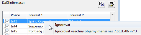

    • Možnosti Ignorovat a Zrušit ignorování. Lze provést následující úkony:
      • Kliknout pravým tlačítkem na položku a vybrat ignoraci vybraného objemu nebo všech objemů kolizí menších než vybraná hodnota.
      • Vybrat nebo zrušit výběr filtru Ignorováno, a zobrazit tak nebo skrýt ignorované kolize v seznamu.
        Poznámka: Ignorované kolize se zobrazí přeškrtnuté.
      • Kliknout pravým tlačítkem na ignorovanou kolizi a vybrat možnost Zrušit ignorování vybrané položky nebo Zrušit ignorování všech.
