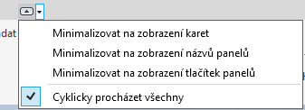

- Chcete-li změnit zobrazení pásu karet, klikněte na šipku na pravé straně panelu karet a vyberte možnost. Minimalizovat můžete na karty nebo na dlaždice panelů. Možnosti pásu karet můžete procházet také kliknutím na ikonu místo šipky.
