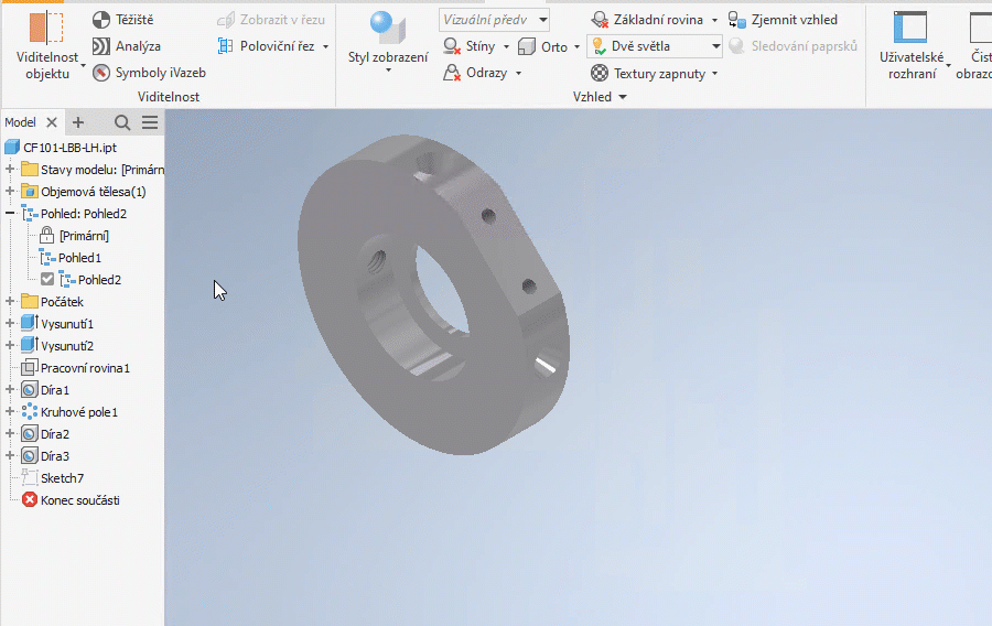

Vytvoření polovičního řezu
  1. Klikněte na kartu Pohled panel Vzhled Poloviční řez .
  2. Jako rovinu řezu vyberte libovolnou plochu nebo rovinnou plochu.
  3. Chcete-li změnit směr řezu nebo použít nástroje zobrazení, klikněte pravým tlačítkem a vyberte příkaz Obrátit.
  4. Přetažením roviny nebo zadáním hodnoty do pole změníte pozici.
  5. Klikněte na tlačítko Pokračovat.
  6. Klikněte pravým tlačítkem myši a vyberte:
    • OK, chcete-li řez použít.
    • Obrátit, chcete-li obrátit směr řezu.

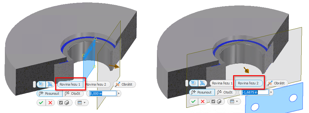

Vytvoření čtvrtinového a tříčtvrtinového řezu
  1. Klikněte na kartu Zobrazit panel Vzhled a vyberte typ pohledu řezu:
    • Čtvrtinový řez
    • Tříčtvrtinový řez
  2. Vyberte rovinu nebo rovinnou plochu jako první rovinu řezu.
  3. Chcete-li změnit směr řezu, klikněte pravým tlačítkem a vyberte příkaz Obrátit řez.
  5. Klikněte pravým tlačítkem na kreslicí plochu a vyberte možnost Pokračovat.
  6. Vyberte rovinu nebo rovinnou plochu jako druhou rovinu řezu.
  7. Chcete-li změnit směr řezu, klikněte pravým tlačítkem a vyberte příkaz Obrátit řez.
  8. Přetažením roviny nebo zadáním hodnoty do pole změníte pozici.
  9. Klikněte pravým tlačítkem myši a vyberte:
    • Tříčtvrtinový řez, chcete-li změnit typ pohledu řezu.

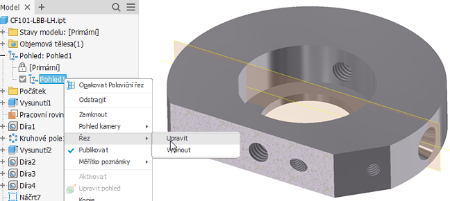

Úprava nebo vypnutí řezu
  1. V prohlížeči modelu klikněte pravým tlačítkem na reprezentaci zobrazení s řezem, který chcete upravit, a vyberte možnost Řez > Upravit.
    Poznámka: Máte také možnost řez vypnout.
  2. Pomocí nástrojů na kreslicí ploše upravte definici řezu.
  3. Kliknutím na tlačítko OK použijte změny pohledu.
