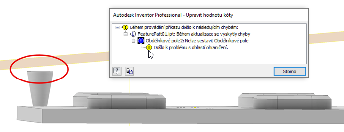

Ohraničená pole
Následující body je třeba si pamatovat při použití polí, které jsou omezeny hranicí.
  • Pokud roviny ohraničení mimo úhel nejsou rovnoběžné s normálou prvku, může to mít za následek odlišné výsledky, jak je znázorněno na následujícím obrázku.
    Poznámka: Pokud neexistuje průsečík mezi rovinou ohraničení a prvkem, možnost plně uzavřené geometrie je zakázána.
  • Pokud je rovina hranice vytvořena nebo upravena tak, že rovina neprotíná prvek, ze kterého je vytvářeno pole, vznikne chybový stav a zobrazí se chybová zpráva. Geometrie musí protínat rovinu hranice.

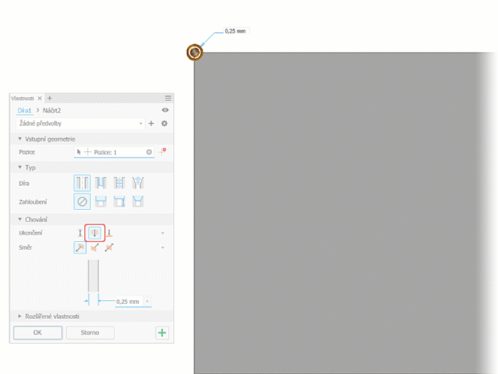

Prvek díry je zvláštní případ. Díry s ukončením typu Skrze vše vzorkují část tělesa, která je proražena počátečním prvkem. Pokud výsledek neodpovídá vašim představám, změňte ukončení na typ Vzdálenost.
