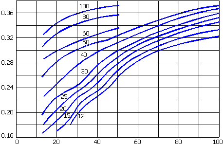

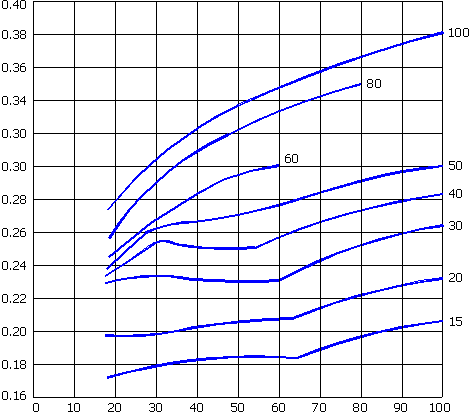

Pro běžná čelná ozubená kola (platí pro poloměr zaoblení zubu = 0,35/P). Z AGMA informačního listu 225.01.
Počet zubů ozubeného kola pro který je vyžadován geometrický součinitel
Počet zubů na protilehlém ozubení. |
