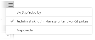

Tip: Pokud chcete při zadávání hodnot používat klávesu Enter, doporučujeme zrušit výběr pokročilého nastavení Jedním stisknutím klávesy Enter ukončit příkaz. Ve výchozím (vybraném) stavu má stisknutí klávesy Enter stejný efekt jako tlačítko OK – dokončení příkazu a potvrzení změn.

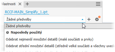

  2. V případě potřeby vyberte vestavěnou předvolbu, kterou chcete použít. K dispozici jsou čtyři vestavěné předvolby a můžete vytvořit i své vlastní. Předvolby přiřazují hodnoty k polím na panelu vlastností. Každou hodnotu můžete přepsat.
    • Odebrat nejmenší množství detailů (malé součásti a prvky) – nastavení jsou navržena tak, aby se odebraly pouze malé součásti a prvky. To vede k vytvoření nejpodrobnějšího modelu.
    • Odebrat střední množství detailů (středně velké součásti a všechny uvedené prvky) – nastavení jsou navržena tak, aby se odebralo středně velké množství detailů.
    • Odebrat nejvíc detailů (nahradit komponenty nejvyšší úrovně obálkami) – nastavení jsou navržena tak, aby se odebralo největší množství detailů. To vede k vytvoření velmi základních tvarů.
    • Žádné zjednodušení – zjednodušená verze má ve vztahu k modelu sestavy plnou věrnost. Všechny detaily jsou v modelu viditelné.
    Tip: Vyberte předvolbu, která se blíží požadované úrovni detailů. Poté můžete pomocí možností Zobrazit zahrnuté a Zobrazit vyloučené rychle vybrat zbývající součásti.
    Stejnou metodu lze použít i k vytváření vlastních předvoleb. Další informace naleznete v části Práce s předvolbami.

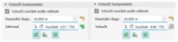

    • Odebírat součásti podle velikosti
      1. Vyberte možnost Odebírat součásti podle velikosti.
      2. Určete maximální diagonální hodnotu ohraničujícího kvádru. Součásti nebo komponenty, které se vejdou do hraničního kvádru, budou odebrány. Určete velikost pomocí jedné z těchto metod:
        • Zadejte hodnotu do pole úpravy Max. diagonála.
        • Kliknutím na šipku na konci pole hodnoty vyberete naposledy použitou hodnotu.
        • Klikněte na tlačítko měření diagonálního ohraničujícího kvádru a poté výběrem součásti nebo komponenty poskytněte hodnotu diagonály.
      3. Klikněte na prioritu výběru, kterou chcete použít. Dostupné možnosti
        • Priorita součásti
        • Priorita komponenty
        Chcete-li vybrat všechny výskyty vybrané položky, klikněte na možnost Všechny výskyty.
      4. Funkce automatického rozpoznání vyhledá a zvýrazní komponenty.
      5. Podle potřeby pokračujte ve výběru zbývajících komponent, které chcete ze zjednodušené součásti vyloučit.
    • Kliknutím na možnost Zobrazit vyloučené zobrazíte komponenty, které nebudou zahrnuty do zjednodušeného modelu. Kliknutím na možnost Zobrazit zahrnuté zobrazíte komponenty, které budou součástí zjednodušeného modelu. Ať už prohlížíte v jakémkoli z těchto režimů, jsou čísla zobrazená v poli úprav relativní vzhledem k popisku.
      Poznámka: Při zobrazení vyloučených položek se zvýrazní explicitně vyloučené součásti. Součásti vyloučené podle velikosti se nezvýrazní. Možnosti zobrazení fungují také u obálek.

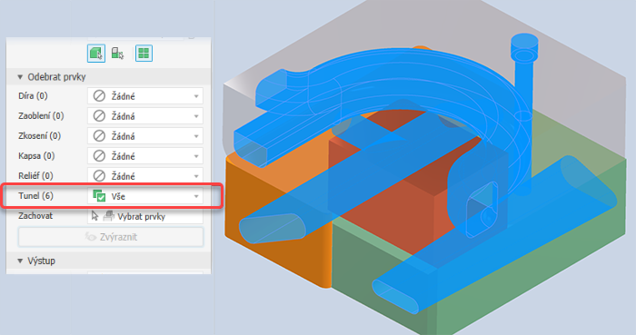

  6. Možnost Odebrat prvky poskytuje možnosti výběru prvků, které chcete zahrnout do zjednodušené součásti nebo je z ní vyloučit, podle typu nebo velikosti. Seznam prvků zahrnuje díry, zaoblení, zkosení, kapsy (odebírání), reliéfy (přidávání) a tunely (jeden nebo více vstupů). Vnitřní prázdna jsou automaticky odebrána.
    • Možnost Kapsa rozpoznává subtraktivní prvky, například vysunutí, rotace, tažení atd.
    • Možnost Reliéf rozpoznává aditivní nebo pozitivní výčnělky různých typů prvků.
    • Tunel: Rozpozná sadu ploch obsažených v modelu, které definují otevřenou oblast, s jedním nebo více vstupy do plochy z vnějších ploch.
    U každého z uvedených typů prvků určete, který chcete odebrat, a způsob, jakým jej chcete odebrat:
    • Žádné (výchozí) – žádné prvky tohoto typu nebudou odebrány.
    • Vše – všechny prvky tohoto typu budou odebrány.
    • Rozsah – všechny prvky, které mají stejnou nebo menší hodnotu než zadaný parametr, budou odebrány. Určete hodnotu, která definuje maximální velikost, která se má odebrat.
    • Zachovat – klikněte na selektor a vyberte v odebíraných prvcích ty, které chcete zachovat.
      Poznámka: Pravidla rozpoznávání prvků se mohou křížit. Díry například odpovídají také definici tunelů. Některé díry mimo rozsah tedy mohou být odebrány jako tunely. Chcete-li tento problém vyřešit, klikněte na tlačítko Zachovat a vyberte všechny prvky, které chcete ve zjednodušené součásti zachovat.

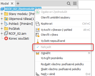

      • Možnost Nový soubor součásti vygeneruje výstup v podobě součásti aplikace Inventor na základě vybrané šablony.
      • Možnost Náhrada vygeneruje výstup v podobě zjednodušené součásti aplikace Inventor, která vyplní náhradní stav modelu.
        Poznámka: Pokud je náhradní stav aktivním stavem modelu, příkaz Zjednodušit nebude dostupný.

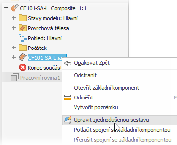

  3. V prohlížeči klikněte pravým tlačítkem na náhradní model a vyberte možnost Upravit.
  4. V prohlížeči klikněte pravým tlačítkem a vyberte možnost Upravit zjednodušenou sestavu.
