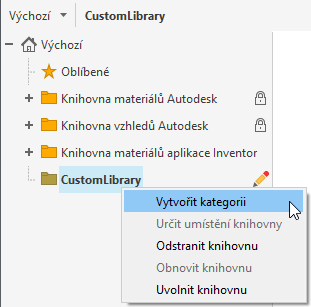

- Rozhodněte se, zda knihovnu uspořádáte pomocí kategorií. Vytvoření kategorie:
V podokně vlevo dole klikněte pravým tlačítkem na novou knihovnu a poté klikněte na možnost Vytvořit kategorii a novou kategorii pojmenujte.

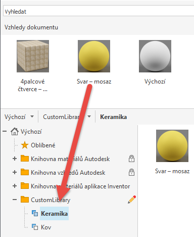

- Z části Vzhledy dokumentu přetáhněte do uživatelské knihovny všechny vzhledy, které chcete zachovat. Můžete je přetáhnout do uzlů kategorií nebo do uzlu knihovny.
