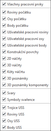

Ovládací prvky pohledu, které jsou dostupné prostřednictvím příkazu Viditelnost objektu, umožňují zapnout nebo vypnout viditelnost u všech instancí vybraných prvků.
- Na pásu karet klikněte na kartu Pohled
panel Viditelnost
Viditelnost objektu.
- Chcete-li vypnout viditelnost, zrušte v rozevíracím seznamu zaškrtnutí příslušného políčka. Chcete-li viditelnost zapnout, políčko zaškrtněte.
Poznámka: Existuje možnost konfliktních stavů viditelnosti. Pokud například vypnete viditelnost pracovní roviny pomocí možnosti v místní nabídce, nebude viditelná, ani když zapnete viditelnost pracovní roviny v rozevíracím seznamu Viditelnost objektu. V případě konfliktu zapněte viditelnost prvku v seznamu Viditelnost objektu a poté zkontrolujte stav v prohlížeči.
