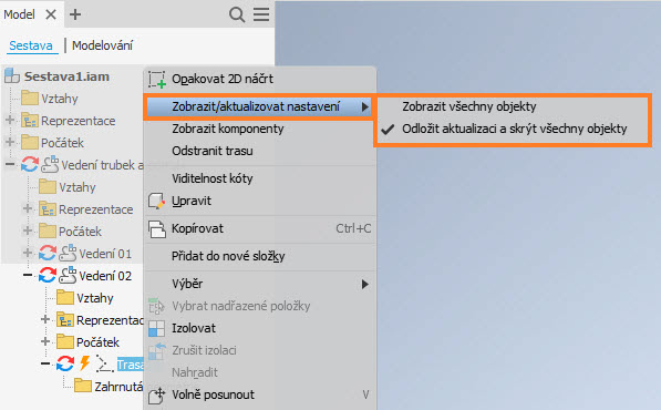

Následující obrázek ukazuje nastavení zobrazení, ke kterým se dostanete prostřednictvím místní nabídky trasy.
Zobrazit všechny objekty
Umožní aktualizaci celého vedení potrubí nebo určených tras. Když je zvolena možnost Zobrazit všechny objekty, zobrazí se sdružené trasy a vedení jako obsazené a automaticky reagují na změny. Toto nastavení je výchozí, když se do sestavy primárních vedení přidávají nové trasy a vedení.
Odložit aktualizaci a skrýt všechny objekty
Odloží automatické aktualizace pro celé vedení potrubí nebo pro určené trasy. Když je vybrána možnost Odložit aktualizaci a skrýt všechny objekty, zobrazí se asociované trasy a vedení jako osy. Základní komponenty jsou skryty a nereagují na změny.
Odložená trasa je v prohlížeči označena ikonou blesku.
Poznámka: Chcete-li trasu zobrazit jako obsazenou, povolte možnost Zobrazit všechny objekty. Chcete-li trasu zobrazit jako čáry, povolte možnost Odložit aktualizaci a skrýt všechny objekty.
