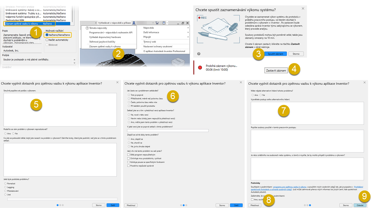

Přístup: Na pásu karet kartě Nástroje panelu Možnosti klikněte na možnost Doplňky.
Záznamník má limit 10 minut.
  1. V dialogu Doplňky vyberte možnost Záznam zpětné vazby k výkonu a v části Chování při načítání klikněte na možnost Načteno/uvolněno.
  2. V záhlaví aplikace Inventor rozbalte nabídku Nápověda a klikněte na položku Nápověda Záznam zpětné vazby k výkonu. Nástroj se zobrazí.
  3. V záznamníku klikněte na tlačítko Spustit záznam.
  4. Až předvedete, jak jste na problém narazili, klikněte na tlačítko Zastavit záznam.
  5. V dotazníku uveďte stručný popis problému a informace o vaší zkušenosti.
  6. Vyberte vhodný vstup k popisu frekvence, použité verze aplikace Inventor a určitých informací o rozsahu.
  7. Uveďte jakákoli dočasná řešení, která jste vyvinuli nebo museli provést, abyste problém obešli.
  8. Přečtěte si Podmínky a ujednání, a pokud souhlasíte, zaškrtněte příslušné políčko. Aktivuje se tlačítko Odeslat.
  9. Klikněte na tlačítko Odeslat. Informace, které jste uvedli, a diagnostické soubory se odešlou týmu zabývajícímu se výkonem.
