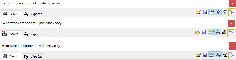

Výpočet kotoučových vaček
- Na pásu karet klikněte na kartu Návrh
panel Převod energie
Rotační vačka.
- Na kartě Návrh:
- V oblasti Vačka vyberte typ vačky, kterou chcete vložit (Komponenta, Bez modelu).
- Zadejte hodnoty pro vačku, kladičku a úseky vačky.
- Přepněte na kartu Výpočet:
- Zadejte hodnoty pro výpočet. Hodnoty a jednotky lze měnit přímo v polích.
- Kliknutím na položku Vypočítat provedete výpočet.
- Výsledky výpočtu se zobrazí v oblasti Výsledky. Vstupní údaje, které způsobily selhání výpočtu, jsou zobrazeny červeně (jejich hodnoty neodpovídají jiným vloženým hodnotám nebo kritériím výpočtu). Popis neuspokojivých výsledků se zobrazí v oblasti Souhrn zpráv, kterou zobrazíte kliknutím na šipku v pravé dolní části karty Výpočet.
- (Volitelné) K uložení údajů grafu do textového souboru klikněte na ikonu
Uložit na kartě Návrh nad oblastí grafu.
- (Volitelné) Kliknutím na ikonu
Výsledky v pravém horním rohu otevřete zprávu ve formátu HTML.
- Pokud výpočet naznačuje shodu s návrhem, klikněte na tlačítko OK.
