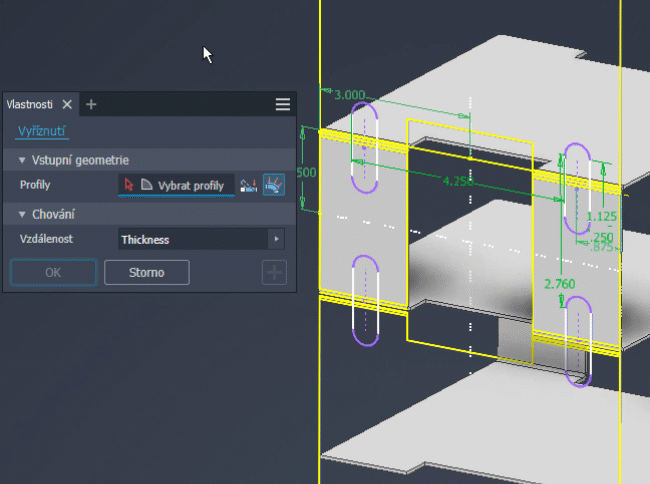

Použití vyříznutí napříč ohyby
  1. Na pásu karet klikněte na kartu Plech panel Upravit Vyříznutí .
  2. Na panelu vlastností je v části Vstupní geometrie aktivní selektor profilu. Pokud existuje pouze jeden profil, vybere se automaticky.
    • Pokud existuje více profilů, klikněte na selektor Profily (pokud není aktivní) a poté vyberte jeden nebo více profilů pro vyříznutí.
    • Pokud se v souboru součásti nachází více těles, klikněte na selektor Tělesa a vyberte zúčastněné těleso.
  3. Vedle selektoru Profily klikněte na příkaz Vyříznout napříč ohybem. Prvek vyříznutí se vysune do zadané vzdálenosti. Tloušťka je výchozí. Prvek se zalomí přes ohyby kolmo k ovlivněným plochám, přičemž se zachovají parametry geometrie náčrtu. V rozvinu vyříznutí odpovídá profilu náčrtu.
  4. Klikněte na tlačítko OK nebo Použít, pokud jsou potřeba další prvky vyříznutí a profily jsou připraveny.
  5. Poznámka: Použitím parametru Tloušťka ve výrazu můžete díky hodnotě Tloušťka/"n" provést částečné vyříznutí hloubky. Můžete určit absolutní hodnotu hloubky. Příklad nalevo znázorňuje jednoduché vyříznutí napříč několika ohyby s hodnotou vzdálenosti rovnou parametru Tloušťka. Příklad vpravo znázorňuje stejné vyříznutí se vzdáleností nastavenou na hodnotu Tloušťka/2.

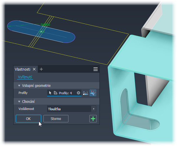

Použití vyříznutí kolmo k ploše náčrtu
  3. Vedle selektoru Profily klikněte na příkaz Vyříznout kolmo.
  4. V části Chování vyberte možnosti potřebné k vytvoření požadovaného prvku vyříznutí:
    • Vzdálenost. Stanoví hloubku vyříznutí. Ve výchozí metodě se vyříznutí vytvoří kolmo k náčrtové rovině. Vpravo od pole Vzdálenost klikněte na metodu, kterou chcete použít k definování vzdálenosti. Náhled výsledku prvku vyříznutí se zobrazí červeně.
      • Určete vzdálenost prvku vyříznutí.
      • Skrze vše: Vysune profil přes všechny prvky a náčrty v určeném směru.
      • K: Vysune profil vyříznutí k vybrané ploše nebo pracovní rovině. (Vyříznutí můžete ukončit na ploše, která přesahuje rovinu ukončení.) V sestavě to může být plocha nebo rovina na jiné součásti. Určete, zda má řez přesahovat vybranou plochu.
      • K dalšímu: Vybere další možnou plochu nebo rovinu pro ukončení vysunutí v určeném směru. Tento selektor slouží k výběru tělesa nebo povrchu, na kterém bude vyříznutí ukončeno, a určení směru.
      • Další způsoby určení vzdálenosti jsou dostupné na plovoucím panelu selektoru a patří mezi ně:
        • Měření. Jako tloušťka vyříznutí se použije vzdálenost definovaná dvěma body nebo hranou.
        • Vybrat kótu prvku. Zobrazí kóty pro vybraný prvek. Jako tloušťku vyříznutí použije vzdálenost určenou vybranou kótou.
        • Vypsat parametry. Zobrazí seznam definovaných parametrů v souboru. Jeden z nich lze vybrat jako tloušťku vyříznutí.
  5. Směr určuje náčrtová rovina. Existují různé možnosti směru náčrtové roviny:
    • . Obrátí směr řezu z výchozího nastavení. Tato možnost je užitečná při vytváření náčrtu řezu v referenční rovině. Pokud je náčrt vytvořen na ploše plechu, není odebrán žádný materiál.
    • . Odstraní materiál z roviny vybraného náčrtu směrem k tloušťce materiálu součásti. Jedná se o výchozí směr.
    • . Definuje náčrt řezu jako středovou rovinu tloušťky vyříznutí. Tato možnost je užitečná, když je náčrt vyříznutí vytvořen v příslušným způsobem umístěné referenční rovině.
    • Tip: Pokud se nezobrazí náhled prvku vyříznutí, zkuste vybrat jinou možnost směru.

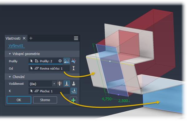

Vyříznutí mezi dvěma plochami
  1. Klikněte na selektor Profily (pokud již není aktivní) a vyberte jeden nebo více profilů.
  2. Vpravo od selektoru „Od“ klikněte na možnost Mezi a vyberte počáteční plochu prvku vyříznutí. Parametr Vzdálenost se aktualizuje a bude vidět, že je vybrána možnost Mezi.
    Poznámka: Pokud není plocha „Od“ v přímé linii s profilem vyříznutí, zapne se možnost prodloužení plochy k počátečnímu prvku.
  3. Pokud není aktivní, klikněte na selektor „K“ a poté vyberte plochu, na které bude prvek vyříznutí ukončen.
    Poznámka: Pokud není plocha „K“ v přímé linii s profilem vyříznutí, zapne se možnost prodloužení plochy ke koncovému prvku.
  4. Kliknutím na tlačítko OK vytvořte prvek vyříznutí.
