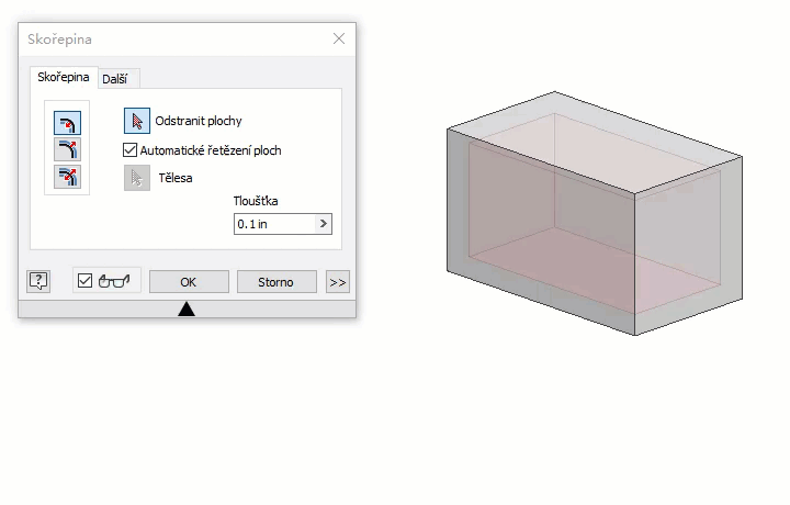

Vytvoření skořepiny
Prvek Skořepina odebírá materiál ze vnitřku součásti vytvořením dutiny se stěnami v zadané tloušťce. Vybrané plochy lze odstranit, aby vytvořily otvor skořepiny.
- Klikněte na kartu 3D model
panel Upravit
Skořepina
- V dialogu Skořepina na kartě Skořepina použijte výběr Odstranit plochy a v grafickém okně vyberte plochy, které chcete odebrat. Povrchy součástí, které nejsou vybrány k odebrání, se změní na stěny skořepiny.
- Výběr si můžete usnadnit zapnutím nebo vypnutím příkazu Automatické řetězení ploch.
Pokud je tato možnost vybrána, příkaz Automatické řetězení ploch umožní automatický výběr více ploch plynulých tečen. Možnost je vybrána jako výchozí. Zrušením zaškrtnutí políčka umožníte individuální výběr tečné plochy.
- Pokud je v souboru součásti s více tělesy k dispozici, klikněte na příkaz Tělesa a vyberte zúčastněná tělesa.
- Určete směr hranice skořepiny vzhledem k ploše součásti:
- Dovnitř. Odsazuje stěnu skořepiny směrem ke vnitřku součásti. Vnější stěna původní části se stává vnější stěnou skořepiny.
- Ven. Odsazuje stěnu skořepiny směrem od povrchu součásti. Vnější stěna původní části se stává vnitřní stěnou skořepiny.
- Obě strany. Odsazuje stěnu skořepiny o stejnou vzdálenost uvnitř i vně. Přidá polovinu tloušťky skořepiny k tloušťce součásti.
- Určete tloušťku skořepiny.
Tloušťka se na stěny skořepiny použije jednotně. Chcete-li použít hodnotu tloušťky v tabulce parametrů, zvýrazněte hodnotu v poli, klikněte pravým tlačítkem a použijte příkaz vyjmutí, kopírování, vložení nebo odstranění.
- (Volitelné) Chcete-li změnit tloušťku konkrétní plochy skořepiny, klikněte na tlačítko Další
a poté na řádek v tabulce Jedinečná tloušťka plochy, vyberte jednu nebo více ploch a zadejte novou hodnotu do sloupce Tloušťka. Podle potřeby pokračujte ve změně tloušťky plochy.
Tip: Chcete-li obnovit původní tloušťku plochy skořepiny, odstraňte řádek.
- (Volitelné) Chcete-li změnit výpočet přibližných řešení skořepiny, klikněte na kartu Další a vyberte příkaz Povolit zaokrouhlení. Poté vyberte typ odchylky a způsob výpočtu:
- Povolit zaokrouhlení. Pokud neexistuje přesné řešení, umožní při výpočtu skořepiny odchylku od určené tloušťky. Přesné řešení vytvoří skořepinu, kde má každý bod původní plochy odpovídající bod na ploše skořepiny. Vzdálenost mezi těmito dvěma body se rovná určené tloušťce.
- Střední. Odchylka bude rozdělena, aby se pohybovala pod a nad určenou tloušťkou.
- Nikdy příliš tenké. Zachová minimální tloušťku. Odchylka nesmí překročit určený dolní limit tloušťky.
- Nikdy příliš tlusté. Zachová maximální tloušťku. Odchylka nesmí překročit určený horní limit tloušťky.
- Optimalizované. Vypočte se podle tolerance umožňující minimální dobu výpočtu.
- Zadejte toleranci. Počítá podle určené tolerance. Někdy může být doba výpočtu velmi dlouhá.
- Klikněte na tlačítko OK.
- Pokud se používá aproximace, klikněte na tlačítko OK v okně zpráv k přijetí výsledků nebo Upravit pro návrat do dialogu Skořepina a na kartu Další.
