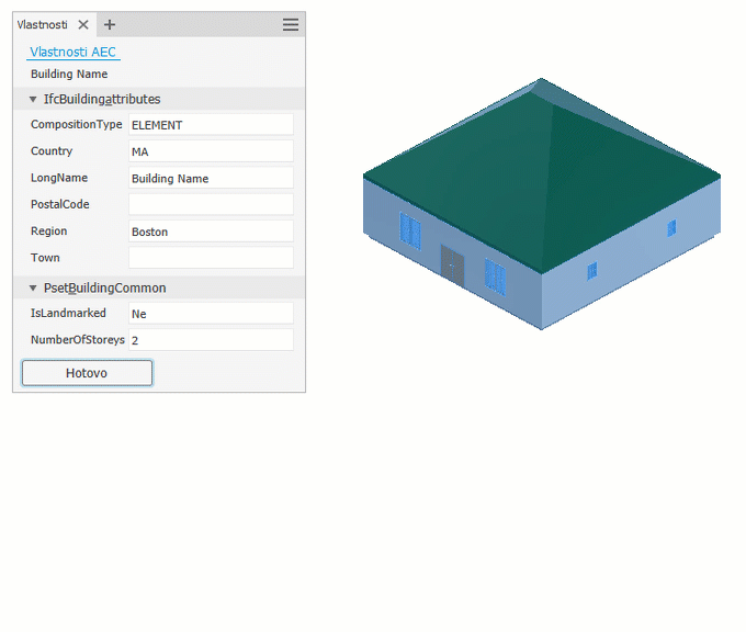

Vlastnosti AEC
Jedná se o vlastnosti souboru IFC, které se importují jako vlastnosti AEC, když vyberete možnost Jako parametry. Vlastnosti:
  • Jsou pouze ke čtení.
  • Lze je zobrazit pomocí panelu vlastností AEC.
  • Hodnoty lze podle potřeby kopírovat a vkládat.
  • Pokud používají stejný název jako vlastnosti aplikace Inventor, přidá se k nim předpona „IFC_“ označující, že jde o vlastnost IFC.
  • Aktualizují se na základě změn v souboru IFC. Změny se provádějí ve zdrojové aplikaci IFC.
Chcete-li získat přístup k vlastnostem AEC, proveďte následující úkony:
  1. V prohlížeči modelu rozbalte uzel importovaného modelu a vyhledejte prvek, jehož vlastnosti chcete zobrazit. Případně použijte vyhledávání v prohlížeči.
  2. Klikněte pravým tlačítkem na uzel prohlížeče a v dolní části místní nabídky klikněte na možnost Vlastnosti AEC.
  3. Případně nastavte možnosti výběru na „Vybrat prioritu součásti“ a na kreslicí ploše vyberte součást.
