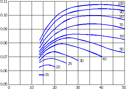

Pro kuželová kola s přímými zuby. Úhel záběru = 20 stupňů, úhel hřídelů = 90 stupňů. (Z AGMA informačního listu 215.91)
Počet zubů na pastorku
Počet zubů na ozubeném kole. |

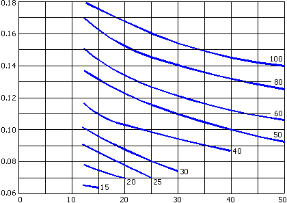

Pro kuželová kola se šikmými zuby. Úhel záběru = 20 stupňů, úhel stoupání = 35 stupňů, úhel hřídelů = 90 stupňů.
