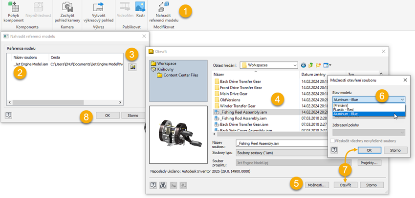

- V dialogu Vložit vyhledejte a vyberte soubor modelu, který chcete vložit do první scény.
- V dialogu Výběr sestavy klikněte na tlačítko Možnosti a určete reprezentace modelu. Poté v dialogu Možnosti otevření souboru:
- Kliknutím na tlačítko Otevřít vložte model do souboru prezentace.
