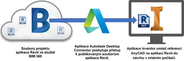

Při sdílení dat projektu aplikace Revit k použití v aplikaci Inventor vám může pomoci služba BIM 360 a aplikace Desktop Connector.
Začínáme se službou BIM 360
    Desktop Connector
  1. Stáhněte si aplikaci Autodesk Desktop Connector a postupujte podle uvedených pokynů k instalaci. Aplikace Desktop Connector poskytuje přístup ke službě BIM 360 a datům aplikace Revit, která jsou s vámi sdílena.

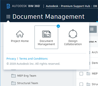

  2. Přejděte do modulu správy dokumentů pro projekt.
  3. Ve službě BIM 360 pro správu dokumentů hledáte sdílené soubory. Na publikované balíčky, s propojeními nebo bez nich, můžete v aplikaci Inventor odkazovat nebo je tam importovat.

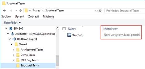

  4. Sdílené soubory hledáte pomocí Průzkumníku Windows. Jednotka služby BIM 360 se zobrazuje jako složka. Sdílené soubory vyhledáte v ní. Soubory jsou uvedeny s místním stavem Není ve vyrovnávací paměti. Nacházejí se v cloudu.
    Poznámka: Při otevírání souboru aplikace Revit ze služby BIM 360 v aplikaci Inventor se soubor v rámci procesu otevírání uloží do vyrovnávací paměti.
