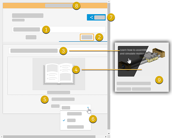

Rozhraní výukového programu s průvodcem
Rozhraní výukového programu má dvě hlavní části oddělené kartami, Úlohy a O aplikaci.
- Název výukového programu – lze zadat na kterékoli kartě.
- Karta O aplikaci
- Popis výukového programu – zadejte popis, který publiku přiblíží, co se ve výukovém programu naučí. Popis se zobrazí, když nad výukový program v galerii umístíte ukazatel myši.
- Obrázek miniatury – obrázek do výukového programu přidáte kliknutím.
- Autor – jméno aktivního uživatele. Nelze upravit.
- Typ výukového programu – vyberte možnost Rychlý úvod, Základní nebo Středně pokročilý.
- Sdílet – kliknutím na toto tlačítko můžete výukový program sdílet.
- Stav sdílení – stav je textově i barevně odlišen, abyste hned viděli, zda je výukový program sdílený, či nikoli.
- Galerie výukových programů – v galerii se zobrazí miniatura výukového programu, název, popis, verze a počet stažení.
