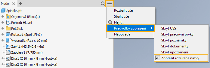

Zobrazení rozšířených informací v prohlížeči povoleno pro více příkazů
Možnosti Zobrazit v prohlížeči rozšířené informace za názvy uzlů prvků (k dispozici v dialogu Možnosti aplikace na kartě Součásti) a Zobrazit rozšířený název (k dispozici v nabídce nástroje v prohlížeči modelu) byly rozšířeny o podporu následujících příkazů:
Poznámka:
Přístup: Prostřednictvím dialogu Možnosti aplikace a karty Součásti
Přístup prostřednictvím nabídky nástroje v prohlížeči modelu
Odeslaný nápad k aplikaci Inventor® na webu Ideas
Další informace naleznete v části Karta Součást – reference (Možnosti aplikace).

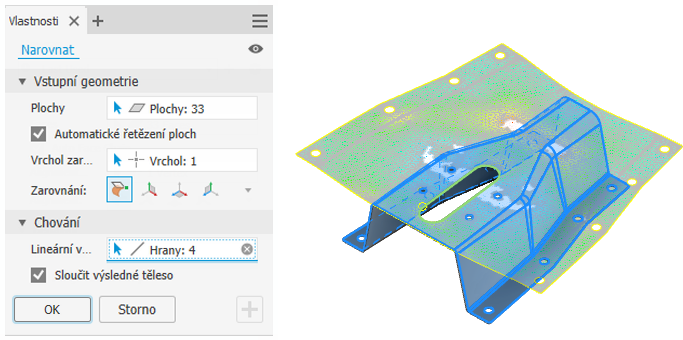

Narovnat
Nově můžete pomocí příkazu „Narovnat“ provést následující akce:
Metadata karty Markdown
Další informace naleznete v části Narovnání ploch.

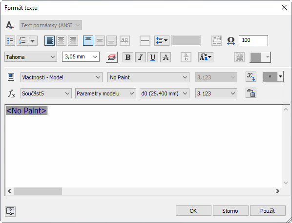

3D Poznámka
Nově můžete v příkazech Text s odkazem, Obecná poznámka a Poznámka obecného profilu přidávat uživatelské vlastnosti.
Další informace naleznete v části Práce s textem a odkazy.
