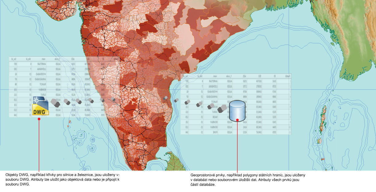

Pomocí Sada nástrojů AutoCAD Map 3D je možné pracovat s objekty CAD i geoprostorovými prvky. Je možné je kombinovat v mapě, upravit některý typ dat a přesouvat data z jednoho formátu do druhého.
Kombinace dat ze souboru výkresu a úložišť geoprostorových dat
Geoprostorové prvky
Prvek je prostorový popis skutečné entity, například silnice nebo sloupu. Prvky jsou uloženy v prostorových databázích nebo v souborech, například Oracle, SDF nebo SHP. Prostorová databáze nebo soubor se označují jako zdroj prvku.
Pomocí technologie přístupu k datům FDO s otevřeným zdrojovým kódem přistupuje Sada nástrojů AutoCAD Map 3D k prostorovým datům nativním způsobem. Chcete-li pracovat s prvky, připojte se k databázi nebo souboru a vyberte sady prvků (třídy prvků), které chcete vložit do mapy.
Výkresové objekty
Výkresový objekt je každý objekt v souboru DWG, například čára, kružnice nebo uzavřená křivka.
Vytvoří a uloží objekty výkresů nebo připojí soubor DWG k aktuální mapě a načte objekty pomocí dotazů. Sada nástrojů AutoCAD Map 3D si pamatuje původní umístění objektů a ukládá upravené objekty zpět do jejich původního souboru.
