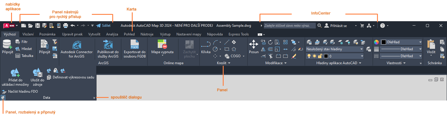

Pás karet
Karty nahoře v okně se v aplikaci Sada nástrojů AutoCAD Map 3D označují jako pás karet.
Karty jsou jako vodorovné nabídky. Kliknutím na kartu zobrazíte s ní asociované příkazy. Sady souvisejících příkazů jsou seskupeny do panelů. Kliknutím na ikonu příkazu na panelu vyberete daný příkaz. Názvy panelů zobrazující šipku dolů obsahují více možností. Názvy panelů, které v pravém dolním rohu zobrazují šipku, mají asociované dialogy.
Při práci s pásem karet můžete použít následující techniky

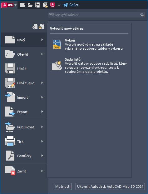

Nabídka aplikace
Nabídka aplikace obsahuje Pole hledání a souborové příkazy. Pomocí tlačítka Možnosti zobrazíte dialog Možnosti aplikace AutoCAD, který ovládá například barvu pozadí map.
Použití nabídky aplikace
  1. Kliknutím na zobrazte nabídku aplikace.
  2. Proveďte libovolný z následujících úkonů:
    • Klikněte na příkaz nebo položku podnabídky na levé straně nabídky aplikace.
    • Chcete-li použít jiný příkaz, zadejte jeho název do pole vyhledávání. Viz Příkazy hledání.
    • Chcete-li přepnout mezi zobrazením posledně otevřených a otevřených dokumentů, klikněte na ikony nad seznam příkazů nalevo.
      Posledně otevřené dokumenty můžete zobrazit jako seřazený seznam, podle velikosti, typu nebo data přístupu. Pro oba seznamy lze zobrazit velké nebo malé ikony.
    • Chcete-li změnit nastavení aplikace AutoCAD, klikněte na položku Možnosti. Viz Možnosti.
