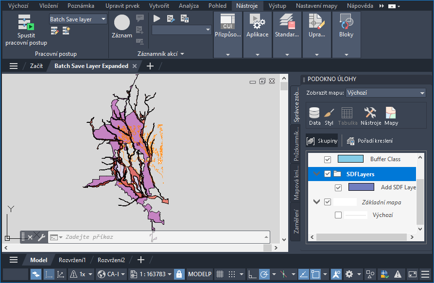

    V dialogu Protokol stavu pracovního postupu se zobrazují informace, zda byla každá aktivita úspěšně provedena, nebo se nezdařila.
    Hladiny jsou přidány do mapy stejně jako do nové skupiny Správce zobrazení. Zobrazí se výzva k zadání názvu a umístění souboru DWG. Soubory .layer se uloží do umístění zadaného v aktivitě.
Poznámka: Zavřete Návrh pracovního postupu kliknutím na ikonu „x“ v záhlaví okna. Případně můžete zavřít sadu nástrojů Map 3D a Návrh pracovního postupu se automaticky ukončí také.
Kde se nyní nacházíte
Hladiny se přidají do mapy a uloží se do skupiny, kterou jste vytvořili.
