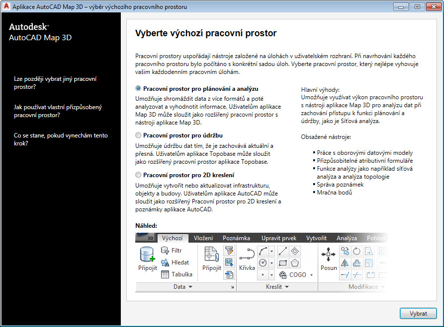

Při prvním spuštění aplikace Sada nástrojů AutoCAD Map 3D vyberte výchozí pracovní prostor.
Vyberte výchozí pracovní prostor při spuštění nebo na kartě Nápověda.
Přepněte do jiného pracovního prostoru, pokud je to nutné.
V rámci relace můžete přepínat mezi pracovními prostory.
