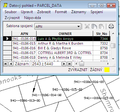

Tabulka dat
Pomocí Tabulky dat zvýrazněte data určitých prvků v mapě. Aplikace Sada nástrojů AutoCAD Map 3D udržuje spojení mezi prostorovými daty a daty atributů. Aktualizace dat atributů se automaticky promítne do vašeho výkresu.
Tabulka dat zobrazuje geometrii a data atributů pro prvek. Prvky je možné hledat a nastavovat jejich témata na základě libovolných dat ve zdroji prvků.
Datový pohled
Data atributů je možné spojit s objekty výkresu připojením databáze k aktuální mapě. Data k objektu lze poté připojit pomocí šablony spojení.
Propojte data atributů s výkresovými objekty a potom zvýrazněte objekty v mapě výběrem připojených dat v tabulce.

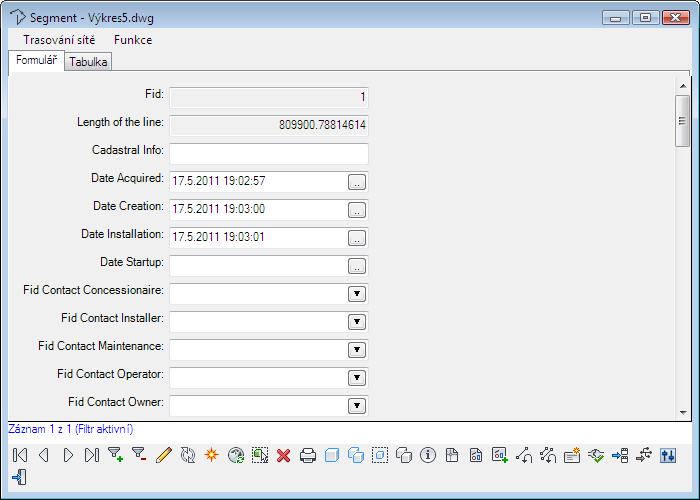

Formuláře
Vyberte jakýkoliv samostatný prvek a zobrazte jeho atributy ve formuláři třídy prvků. Aktualizujte informace a prohlédněte si změny ve formuláři a v Tabulce dat.
Vytvoří zobrazení informací o atributech jednoho prvku.
