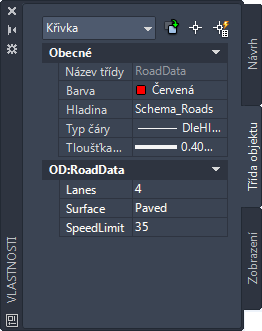

Klasifikace objektů pro objekty výkresů
Když vytvoříte objekt pomocí klasifikace objektů, získá objekt automaticky vlastnosti a hodnoty ze své třídy objektů. Klasifikace udržuje konzistenci a zavádí standardy ve výkresech.
Zobrazí se karta Třída objektu na paletě Vlastnosti asociované se třídou vybraného objektu.

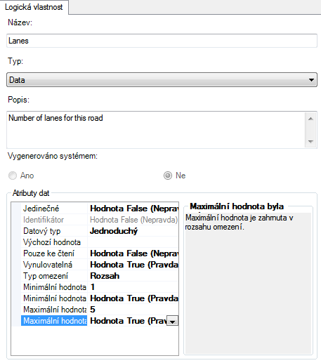

Vlastnosti ve třídě prvku vytvoříte nebo upravíte pomocí Editoru schémat.
