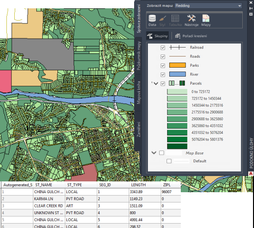

Připojte se k datům pomocí Podokno Úlohy.
  • Vyberte zdroj dat.
  • Vyberte třídy prvků, které se mají přidat do mapy.
  • Každá třída prvků, kterou přidáte, se stane hladinou ve Správci zobrazení.
Hladiny v dialogu Správce zobrazení reprezentují zdroje dat, ke kterým je mapa připojena. Datová tabulka umožňuje upravit informace pro jednotlivé položky na hladině.

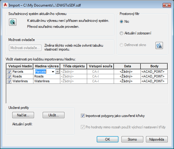

Import dat
Místo připojení lze data importovat. Importem přerušíte spojení ke zdroji a přidáte „snímek“ dat do mapy. Jestliže se data poté změní, žádné změny v mapě neuvidíte, dokud znovu neprovedete import dat. Importovaná data nelze ve zdroji žádným způsobem aktualizovat. Podobně při exportu dat exportujete pouze aktuální data. Přeruší se spojení s „živými“ daty.
Data je možné v mapě při importu strukturovat. Přiřaďte data k hladinám nebo třídám objektů. Přidejte atributová data do tabulek objektových dat. Přiřaďte souřadnicový systém. Určete, zda se body budou importovat jako body, text nebo bloky.
Data je možné číst, zapsat nebo převádět mezi standardními formáty.

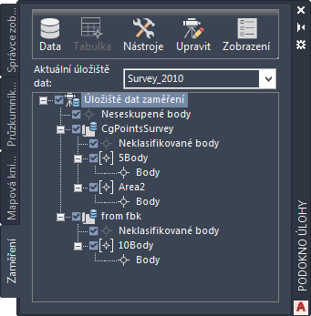

Přidání dat zaměření
Načtěte body exportované z aplikace Autodesk Civil 3D (LandXML) nebo ASCII data ze zařízení GPS.
Import a uspořádání dat zaměření pomocí karty Zaměření

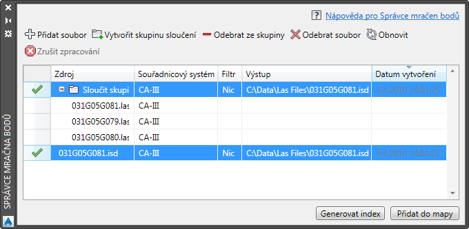

Přidání dat mračna bodů
Načte data z  mračna bodů ze souborů LiDAR Leteckého zaměření (.LAS) nebo ze souborů ASCII (.XYZ).
Načtení dat mračna bodů pomocí Správce mračen bodů
