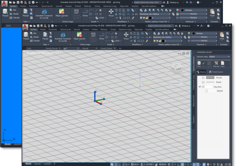

Aplikace Sada nástrojů AutoCAD Map 3D se dodává se třemi typy šablon:
U běžných map se zde nachází čtyři dostupné šablony k výběru: map2d.dwt, map2diso.dwt, map3d.dwt, map3diso.dwt. Nastavení šablon optimalizuje zobrazení 2D a 3D pro metrické (ISO) a britské (ANSI) hodnoty. Klikněte na tlačítko ![]()
Nový
Výkres. V seznamu vyberte šablonu.
Šablony dodávané s aplikací Sada nástrojů AutoCAD Map 3D obsahují soubory map2d.dwt a map3d.dwt.
