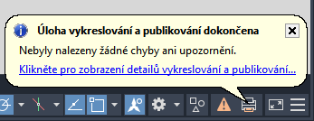

Všimněte si animované ikony v pravém dolním rohu okna.
Umístěním kurzoru na animovanou ikonu zobrazíte, které stránka mapové knihy je publikována.

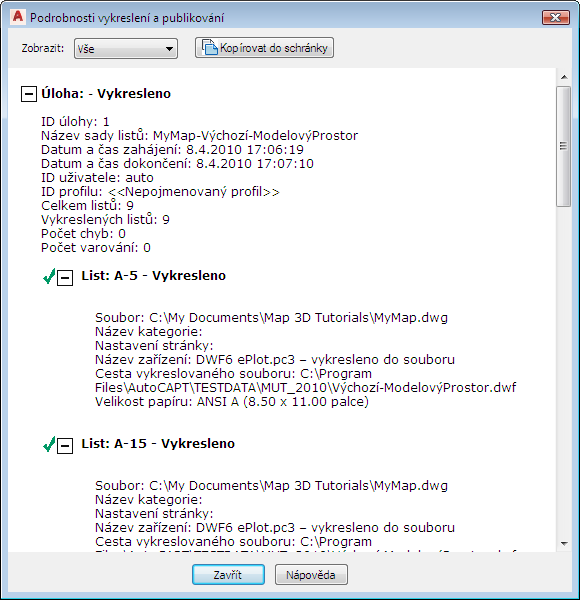

Po dokončení procesu se zobrazí varování o chybách.
Podrobnosti si můžete zobrazit.
