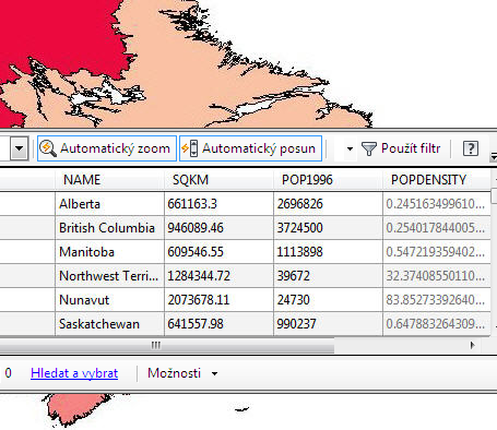

Můžete vypočítat novou vlastnost pro libovolný prvek podle existujících původních vlastností a připojených dat v dané hladině prvku. Pomocí výsledné vlastnosti lze filtrovat nebo vybrat data. Můžete například vypočítat plochu parcel a potom vybrat parcely, které mají větší hodnotu plochu než určitá zadaná hodnota.
Hustota obyvatel je vypočtena rozdělením SQKM podle počtu obyvatel.
Výsledný výpočet lze uložit do Tabulky dat jako novou vlastnost. Bude k dispozici vždy při otevření mapy, ve které byl vytvořen, ale neuloží se zpět do původního úložiště dat. Vypočítané vlastnosti jsou v Tabulce dat šedé, protože je nelze upravit.
Existují dva zvláštní druhy výpočtů: výpočet plochy polygonu a délky lineárního prvku (nebo obvod polygonového prvku).
