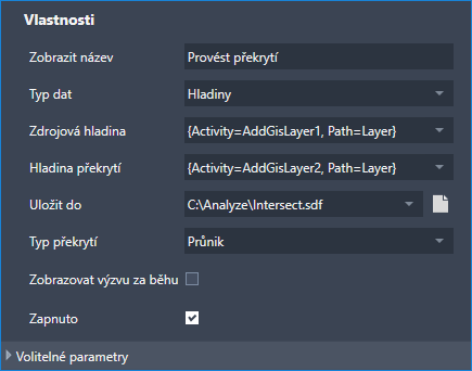

  3. Pokud se zobrazí výzva, zadejte hodnoty pro parametry pracovního postupu.
    Například pracovní postup překrytí vyžaduje zadání úložiště dat, ke kterému se připojíte.
    Pokud pracovní postup vyžaduje parametry pro některé aktivity, zobrazí výzvu.

    Například předem definovaný pracovní postup překrytí se připojí k zadaným úložištím dat, provede překrytí a zobrazí výsledné hladiny v mapě. Překrytí je uloženo do zadaného souboru SDF. Sada nástrojů AutoCAD Map 3D se připojí k tomuto souboru SDF a přidá pro něj hladinu Správce zobrazení. Spojení se zobrazí v Průzkumníku mapy a v okně Datového připojení.
