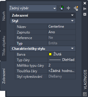

Všechny vlastnosti stylu jsou zobrazeny na kartě Zobrazení palety Vlastnosti, kde je můžete zobrazit nebo upravit.
