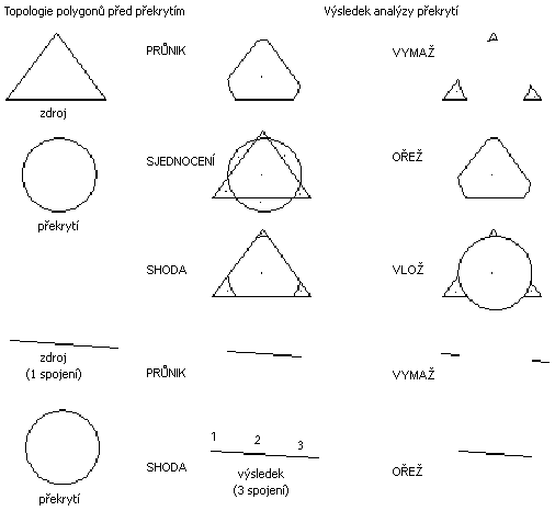

Existují tři typy analýzy překrytí:
Aby bylo možné topologie překrýt, musí být obě načtené ve výkresu.
Při překrývání dvou topologií je nutné určit způsob, jakým na sebe obě topologie reagují. V některých případech se výsledek liší podle toho, která topologie byla zdrojová a která překrývající.
Operace průsečíku kombinují topologie a ponechají pouze společnou geometrii. Průsečík funguje jako booleovská operace AND. Výsledky jsou stejné bez ohledu na to, která topologie se vybere jako první. Objektová data se pro tyto dvě operace kombinují.
Zde je několik příkladů použití operace průsečík:
Operace sjednocení kombinují polygony s polygony a uchovávají veškerou geometrii. Operace sjednocení funguje jako booleovská operace OR a lze ji použít pouze pro polygony. Například lze kombinovat parcely s informacemi o půdě kvůli ocenění pozemků. Pomocí operace sjednocení lze udržovat obě množiny geometrie pohromadě a v případě potřeby je rozdělit.
Operace identity fungují na zdrojové topologii jako operace sjednocení a na překrývající topologii jako operace průniku. Pomocí operace identity lze kombinovat uzly, spojnice nebo polygony s polygony a zachovat veškerou vstupní geometrii. Identita vytvoří jednu topologii s jednou spojnicí, přičemž překrývající topologie spojnici protíná.
Pokud se operace identity použije v příkladu: Které pozemky (polygony) patří do oblastí, které jsou ohroženy stoletou vodou (polygony)?, zobrazí se všechny pozemky v záplavových oblastech vcelku.
Operace Smazat používají překrývající polygonovou topologii jako masku a odstraní ze zdrojové topologie vše, co překrývající topologie zakrývá.
Operace Oříznout používají překrývající polygonovou topologii jako hranici. Části zdrojových polygonů mimo překrývající polygony se odříznou a odstraní. Pomocí této volby lze zobrazit polygony uvnitř hraničního polygonu (například hranice města nebo státu).
Operace Vložit vkládají překrývající polygonovou topologii na zdrojové polygony. Zdrojové polygony, které překrývající topologie nezakryje, zůstanou. Operaci Vložit lze použít pouze pro polygony.
