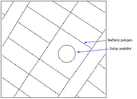

S polygony se pracuje jako se skutečnými plochami, ne jen jako s hranicemi. V následujícím příkladě prochází plocha polygonu hranici dotazu, takže se načte celý polygon, přestože hranici dotazu neprotíná žádný z objektů, které polygon vytvářejí.
Rovněž dotazy na umístění bodu načtou polygon, který daný bod obsahuje.
