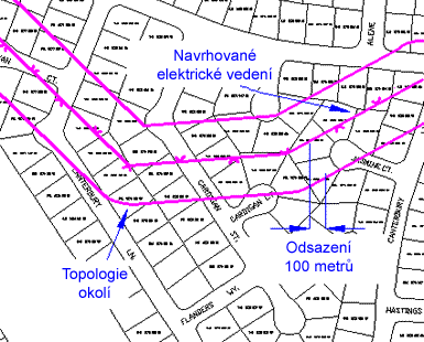

Pomocí analýzy okolí lze zobrazit oblast okolo existující topologie. V tomto případě analýza okolí síťové topologie elektrického vedení vytvoří novou polygonovou topologii.
Při tvorbě okolí vytvoříte z existující uzlové, síťové nebo polygonové topologie novou polygonovou topologii a určíte vzdálenost okolí.
