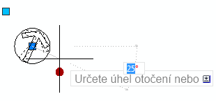

Otočení mapy a severky
Zadejte úhel nebo proveďte přetažení do požadované polohy. Mapa v asociovaném výřezu se otočí, aby se přizpůsobila šipce.
