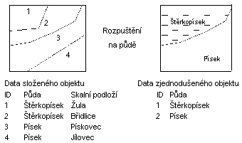

Položka rozpuštění může být položka objektových dat nebo sloupec v připojené externí databázi.
Při rozpuštění topologie kontroluje aplikace Sada nástrojů AutoCAD Map 3D každou hranici mezi polygony a zjišťuje, zda mají oba polygony stejnou hodnotu rozpuštění. Pokud ano, hranice a jeden z centroidů se odstraní. Odstraní se všechny objektové položky kromě položek rozpuštění a nové topologie.
Pokud sousední polygony položku rozpuštění neobsahují, hranice se nerozpustí a hodnota této položky výsledného polygonu bude prázdná.
Při rozpouštění síťové topologie kontroluje aplikace Sada nástrojů AutoCAD Map 3D uzly mezi čarami a zjišťuje, zda se dvě čáry v určeném uzlu protínají a zda se hodnota položky rozpuštění shoduje. Pokud ano, uzel se odstraní a dvě spojnice se spojí do jedné. Všechny položky objektů kromě položky rozpuštění a případných položek nové topologie se vymažou (viz následující obrázek).
Pokud sousední čáry položku rozpuštění neobsahují, uzel se nerozpustí a hodnota dané položky výsledné křivky bude prázdná.
