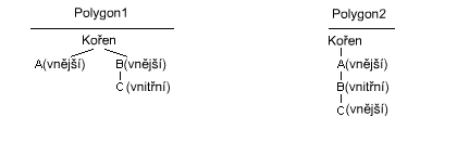

Obrázek dole zobrazuje dva polygonové objekty, každý se třemi hranicemi. Objekt vlevo má dvě diskrétní vnější hranice a jednu vnitřní hranici. Vnitřní hranice je vnořena v druhé diskrétní vnější hranici. Polygon vpravo má také dvě vnější hranice a jednu vnitřní hranici. Druhá vnější hranice je však vnořena ve vnitřní hranici.
Polygonové objekty si zachovávají stromovou strukturu, což pomáhá správně identifikovat hranice a úrovně vnoření. Obrázek dole zobrazuje různé stromové struktury pro dva objekty zobrazené nahoře. První polygonový strom obsahuje dvě větve, zatímco druhý polygonový strom obsahuje jednu větev.
