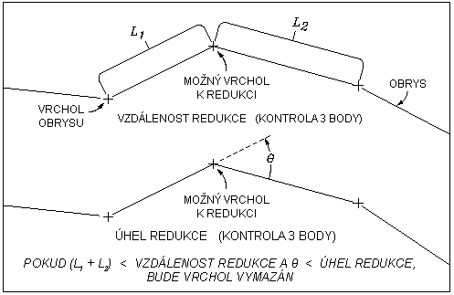

Pomocí faktorů redukce můžete snížit počet bodů generovaných podél 3D křivek. Faktory redukce ignorují vrcholy, které jsou k sobě blíže než faktor vzdálenosti a které vybočují více než faktor úhlu. Větší vzdálenost a průhyb úhlu vyčistí větší počet bodů. Faktor vzdálenosti se měří v lineárních jednotkách a faktor úhlu v úhlových jednotkách.
Faktory redukce musí být menší než faktory doplnění.
Bod na 3D křivce je vyčištěn výpočtem jeho umístění vzhledem k vrcholům před a za ním. Jestliže je délka mezi těmito třemi body menší než hodnota délky vyčištění a průhyb úhlu je menší než hodnota úhlu vyčištění, prostřední bod nebude přidán do datového souboru vrstevnice.
Parametry faktorů vyčištění

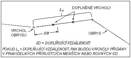

Pomocí faktorů doplnění můžete přidat vrcholy k 3D křivkám. Vzdálenost doplnění je maximální vzdálenost mezi vrcholy. Jestliže je vzdálenost mezi vrcholy vrstevnice větší než faktor doplnění, do vrstevnice se přidají body v rovnoměrných intervalech, které jsou menší nebo stejné jako vzdálenost doplnění. Čím je menší vzdálenost, tím bude větší počet doplněných bodů.
Parametry faktorů doplnění

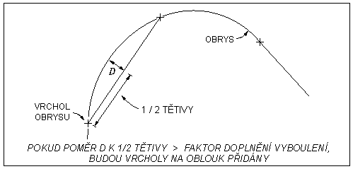

U křivek je hodnota vyboulení poměr vzdálenosti od oblouku k tětivě vydělená polovinou délky tětivy. Faktor boule přidá ke křivce vrcholy a vytvoří aproximaci křivky pomocí úsečkových segmentů. Délka těchto segmentů se liší podle faktoru boule a stupni zakřivení.
Parametry faktoru boule
