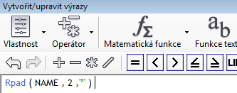

Vytvoření textového výrazu
Jestliže například pravou stranu textového řetězce vyplníte třemi hvězdičkami, výraz může vypadat takto:
U textových výrazů je vlastnost uvedena v závorkách, následují argumenty v jednoduchých uvozovkách.
Pokud převádíte textový řetězec s malými i velkými písmeny na všechna velká, výraz může vypadat takto:
Lower (PRODUCT_NAME)
