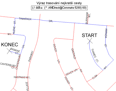

Například v síti ulic můžete nalézt nejkratší trasu mezi hasičskou stanicí a školou.
Trasování nejkratší cesty podle odporu (času nutného k průchodu úsekem).
U libovolné spojnice v síťové topologii lze určit odpor. Tento odpor představuje náročnost průchodu spojnicí. Výchozí odpor je délka spojnice.
Pokud má cesta hodnotu odporu menší než kolik je hodnota minimálního odporu, bude ignorována. Podobně pokud je celkový odpor cesty větší než určená hodnota maximálního odporu, bude cesta ignorována.
Chcete-li provést analýzu trasování cesty v síti ulic na základě času a ne vzdálenosti, je nutné každé spojnici přiřadit rychlost nebo omezení rychlosti pomocí položky objektových dat nebo položky v připojené externí databázi. Potom nastavte vlastnost Přímý odpor spojnice na hodnotu výrazu, který tato data omezení rychlosti používá, například:
(/ .length (* :speed@street_data 5280))
Tento výraz dělí délku každé spojnice průměrnou rychlostí na stopu (hodnota 5280 je počet stop na jednu míli).
Výsledná analýza zobrazí nejkratší trasu z prvního bodu do druhého z hlediska času, ne vzdálenosti.
